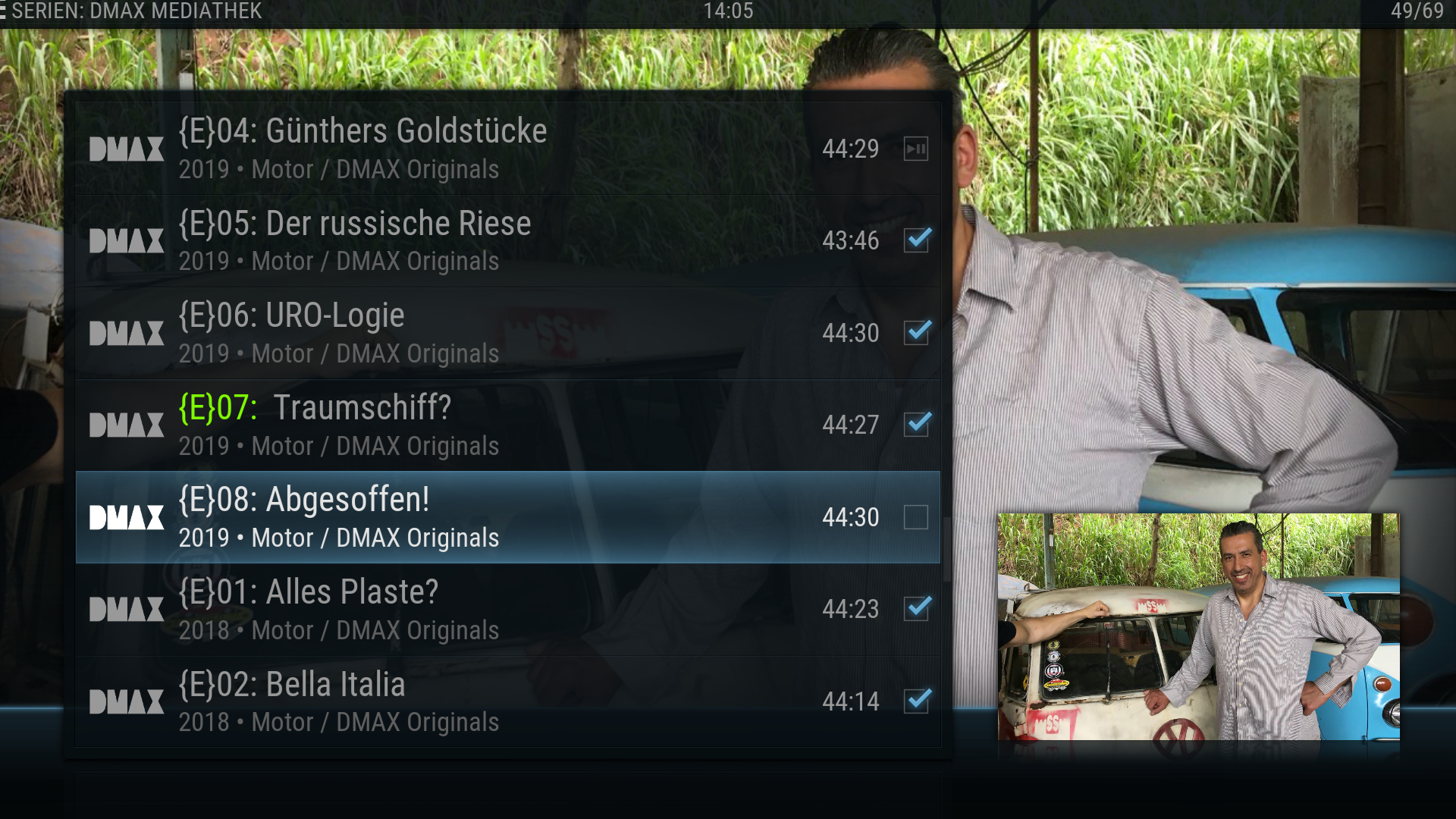

seit 1 Woche fällt mir auf, dass sich die Anzeigen der Episoden in den Staffeln geändert haben und sich dadurch eine nach Datum oder neueste Ausstrahlung nicht mehr filtern lässt.
Auch das Einstellen im Add-On "Sortierung der Episoden" bringt kein vernünftiges Ergbnis.
Erst durch manuelles Suchen, findet man die Episode die man verpasst hat und sich anschauen möchte. Vorher waren immer die aktuellesten Episoden nach Jahr und Episoden aufsteigend geordnet.
Vielleicht kann mir einer helfen, sonst funktioniert das Add on ganz gut. -

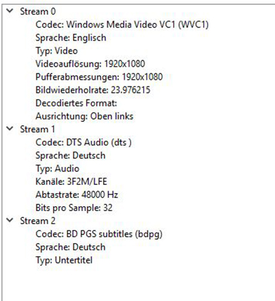

DVD's sind immer in MPEG2 codiert, niemals in VC1.
Der Codec kam erst mit Bluray bzw. HDDVD.Der Fehler bei den DVD ISO's muss also woanders liegen.
Das seltsame ist, dass bei Neustart von Kodi die DVD Isos`s funktionieren,
aber gut, mein Problem mit dem einem Film wurde gelöst.Danke noch mals dafür.
WARNING: CMMALVideo::Open Codec mmal-vc1 is not supported
Hast du die Lizenzen für VC1 decoding in Hardware drauf?
dein Film ist in VC1 codiert
stimmt, den habe ich nicht, habe mir damals nur den MPEG-2 Key geholt, da ich dachte, ich bräuchte diesen VC1 nicht für DVDs oder BDs.
Würde mit diesem VC1 Key auch die DVDs laufen, bei manchen DVDs/ISOs habe ich nur Ton aber keine Bild oder kein Bild und Ton. Video läuft aber laut der Anzeige von Kodi.Alternativ einfach in x264 umwandeln.
Wer nutzt heute bitte noch VC1.hab es mit einem Programm umgewandelt, es läuft

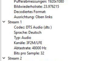

Ich habe einen Film der vom Ton her normal läuft, aber das Bild wie in Zeitlupe wiedergibt.
Dieses Problem habe ich nur bei diesem Film. Eine Umwandlung in ein anderes Format oder muxen hat nichts gebracht.Auch das updaten auf die neueste Version von kodi hat nichts gebracht. Das Format ist ". mkv".
Spiele ich den Film auf dem bluray Player oder am PC mit vlc oder powerDVD ab. Läuft der Film ganz normal.Hatte einer schon mal so ein Problem?

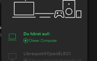

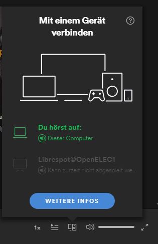

ich nütz das Addon Librespot auf Libreelec 9.0.1.
Musik und Hörbücher lassen sich gut von Spotify auf die App verbinden. Bei Podcast jedlicher Art ist das Feld Grau hinterlegt. Liegt das an der App oder habe ich was in Kodi/Libreelec falsch eingestellt?
Ich habe einen Screenshot angehängt, nicht wundern wenn dort OpenElec steht, habe es bis jetzt noch nicht umbenannt.
Das Connecten auf meinen Yamaha RX-V481 funktioniert sowie auf den Sky Reciever mit Podcast, würde nur gerne dies auch auf Libreelec haben, da ich alles mit einem System nützen möchte.Grus Chris
