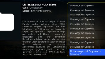

    benutze Emby for Kodi 4.0.27a
    Coreelec 18.2 auf Odroid-C2
    jetzt habe ich durch Zufall gesehen, dass eine Serie 32mal in Kodi eingetragen ist.
    Habe die Serien-DB schon mehrfach reparieren lassen, Serie entfernt, erneut reparieren lassen. Ich bekomme diese Einträge einfach nicht entfernt. Was mich auch wundert, warum diese als gesehen makiert sind, obwohl ich diese noch nicht geschaut habe.
