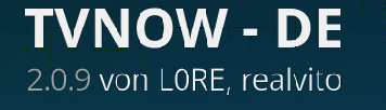

    @mamiro_ms @Publish3r
    Das wird bei beiden Addons NICHT funktionieren, da diese für die kurzfristige "kostenlos" Aktion von TVNOW NICHT vorgesehen sind. 8|
    Beide Addons (plugin.video.tvnow.de|plugin.video.rtlnow) sehen für den LIVESTREAM einen Premiumaccount als Voraussetzung vor !!!
    Ich von meiner Seite werde für die zeitlich absehbare Aktion von TVNOW auch keine Änderungen an dem "plugin.video.rtlnow" vornehmen (der Aufwand hierzu steht in keinem Verhältnis) !
    Hi realvito,
    Danke für deine Antwort. Nur um Missverständnisse zu vermeiden: Ich beabsichtige auch nicht dass Änderungen an den AddOns vorgenommen werden, eben wegen des Nutzen-Aufwand-Faktor bei dieser zeitl. begrenzten Aktion. Rein aus technischem Interesse wollte ich das Zusammenspiel zwischen Video-AddOns und der PVR Funktion via pvr.iptvsimple ausprobieren. Was grundsätzlich ja auch funktioniert, wie von mir vorher schon beschrieben, außer halt für die TVNow AddOns.
    Zusammengefasst kann zum technischen Stand aber gesagt werden:
    - plugin.video.tvnow.de ==>> zeigt die Liste der Live-TV Sender für Free-Accounts im AddOn nicht an (was aus meiner Sicht auch OK ist und nicht geändert werden muss :-))
    - plugin.video.rtlnow ==>> hier funktionieren die LIve-TV Sender innerhalb des AddOns derzeit auch für Free-Accounts (ich schaue ja gerade nebenbei ;-)), lediglich die Einbindung dieser Live-TV Sender in den pvr.iptvsimple funktioniert derzeit nicht (was sich aus meiner Sicht ebenfalls nicht ändern muss :-))
    Ursprünglich beabsichtigte ich mit meiner Frage lediglich zu hinterfragen ob das Zusammenspiel zwischen pvr.iptvsimple <-> plugin.video.rtlnow grundsätzlich funktionieren müsste, oder ob technische Gründe bekannt sind weshalb es nicht funktioniert (kann ja auch beabsichtigt sein). Oder andersrum gefragt: Gibt es irgendwen der Erfahrungen mit der AddOn-Einbindung in pvr.iptvsimple besitzt (kann mir nicht vorstellen dass dies keiner macht außer ich ?( )

    Die Live TV Sender bei TV Now kann man nur mit mittels Premium Account schauen.
    Hi Xtra78,
    Bis gestern war ich ebenfalls deiner Meinung. Hab dann aber im Web einen relativ aktuellen Artikel gefunden, in dem geschrieben stand, dass die TVNow Live TV Sender bei Nutzung eines Webbrowsers auch via "Free-Account" geschaut werden können. Hab mir dann einen solchen Free-Account registriert, und es funktioniert tatsächlich.
    *Ergänzung*
    Laut TVNow.de:
    +++ #WirBleibenZuHause - Unsere Livestreams ab sofort kostenlos für Alle. +++
    Die aktuellsten Informationen und beste Unterhaltung: Registriere dich jetzt kostenlos bzw. logge dich ein und streame unsere Free TV Sender bis Ende Juni gratis über deinen Browser!
    *Ergänzung-Ende*
    Einen Premium-Account benötigt man für die Live-TV Sender derzeit nur noch bei den echten Apps (z.B. bei der Android-App von TVNow). Ich kann mit dem Free-Account die Live TV Sender auch im Kodi AddOn (plugin.video.rtlnow) anschauen, wenn ich dort meine Free Account Daten hinterlege. Lediglich das Ansprechen des plugin.video.rtlnow via pvr.iptvsimple funktioniert nicht. Wenn ich die Logs richtig verstehe, wird das plugin.video.rtlnow scheinbar wieder beendet sobald der erfolgreich aufgebaute Stream vom plugin.video.rtlnow an den pvr.iptvsimple zur Darstellung des Streams übergeben wird.
    PS: Wenn ich aber z.B. aus dem plugin.video.rtlnow einen Favoriten für den Live TV Sender RTL erzeuge, dann funktioniert der Aufruf des Live TV Senders direkt aus den Kodi Favoriten heraus sofort und zu jeder Zeit. Da der pvr.iptvsimple im Prinzip über die m3u Listen nichts anderes macht als wenn ich einen Favoriten im Kodi aufrufe, muss die Ursache im Zusammenspiel zwischen plugin.video.rtlnow und pvr.iptvsimple liegen.
