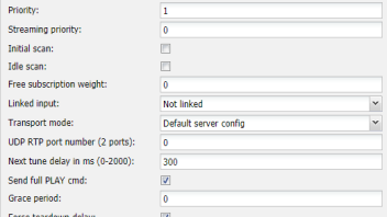

setz beim Tuner "Pass specinv" mal auf off
interessant, dass hier alle schreiben, dass bei Fritz7 "Pass specinv" auf "Do not use" stehen muss damit es funktioniert.
Bei mir mit einer 4.3er TV Headend Version muss es auf "Off" stehen, damit ich ein Bild bekomme.
Ansonsten kommt im Log [errorbox]satip: SAT>IP DVB-C Tuner #2 (192.168.x.x@UDP) - RTSP cmd error 7 (Unknown error -7) [8-408][/errorbox]
Bei mir sieht es im Tuner aktuell so aus damit ich ein Bild bekomme
