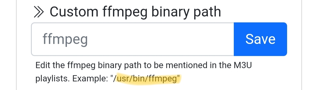

Du solltest in tvHeadend die ffmpeg-Playlist nutzen und in den API-Settings sicherstellen, dass die korrekte IP-Adresse mitsamt Port hinterlegt ist, damit tvHeadend korrekt auf die API zugreifen kann, was bei Docker anscheinend nicht selbstverständlich ist. Außerdem sollte man die Anzahl der Streams im Netzwerk beim Scannen begrenzen.
