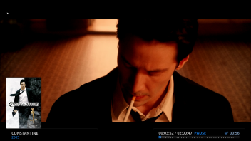

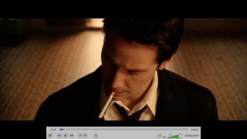

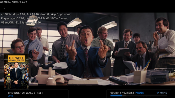

Prüf mal bitte deine Parameter fürs Tone Mapping in den Videoeinstellung während dem Abspielen.Wie gesagt bei mir funktionierte es früher auch. Aus quasi dem nichts gehts nun nicht mehr. Videoeinstellung habe ich geprüft. Wir haben die gleichen. Auch die Farbeinstellungen. Hat nichts gebracht. Anbei mal Beispiel Screens. Alles HD Videos.
Constantine in H265-10 Bit in Kodi mit Farbfehler.
Constantine in H265-10 Bit in VLC ohne Farbfehler.
Wolf of Wallstreet in H265-8 Bit in Kodi ohne Farbfehler. -

Ich habe meine Videos HD und SD in H265 codiert und seit einiger Zeit auch in 10-Bit. Seit Kodi 19.4 habe ich bei den 10-Bit Videos Farbfehler. Das Bild ist stark übersteuert im Rot-Bereich und blaß. Ähnlich wie HDR Material auf SDR-Panels. Spiele ich die Videos auf dem gleichen PC und TV per VLC Player ab sehen sie normal aus.
Ältere H265 8-Bit oder nativen 4K Videos laufen ebenso normal
PS: Tritt der Fehler auf schaltet der TV übigens nicht in den HDR-Modus. Ein zurück gehen auf 19.3 hat übrigens nicht geholfen.
