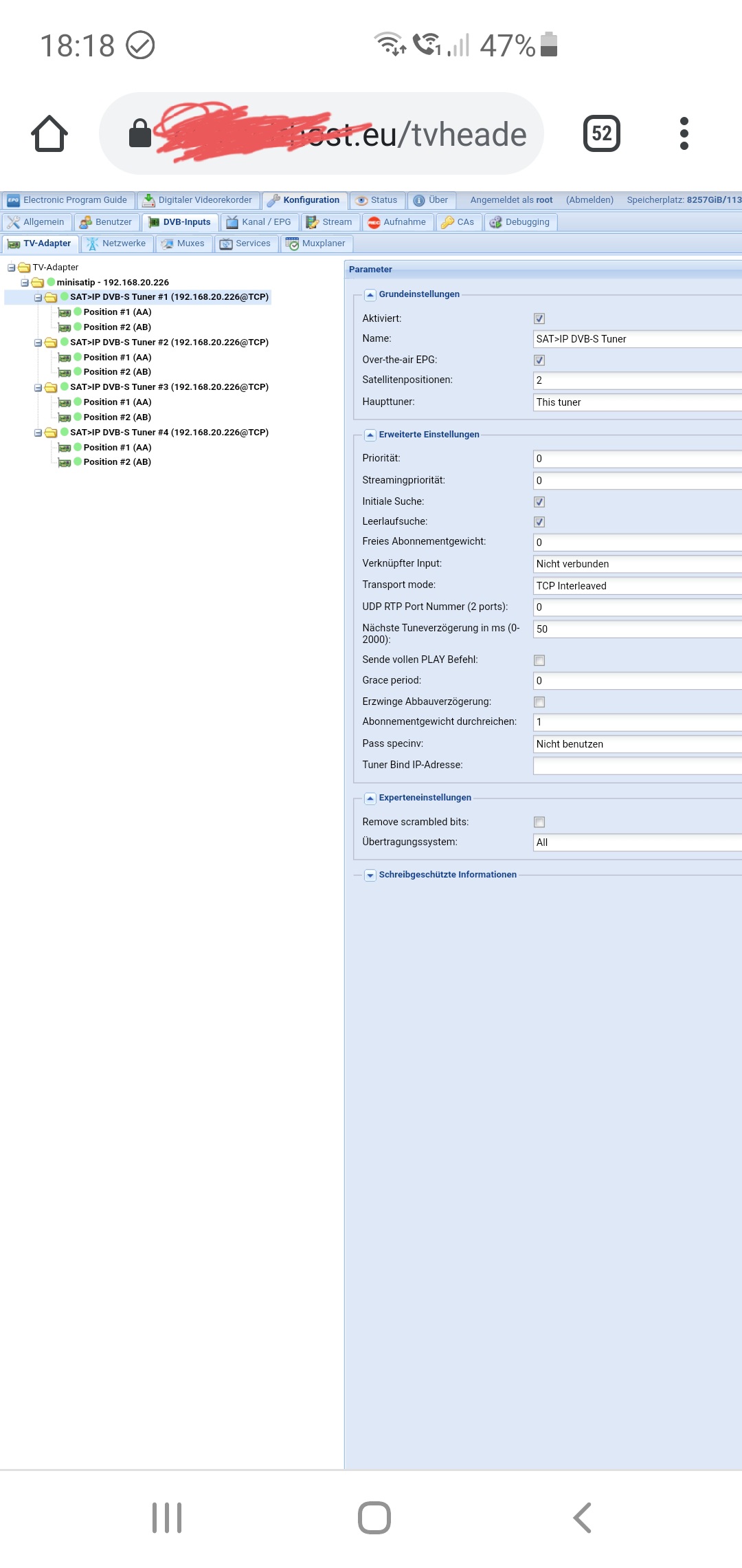

    Ich habe ein nahezu identisches setup, aufgefallen ist mir das du den transport mode nicht auf tcp stehen hast, versuch das mal.
    Als docker nutze ich das Image von linuxserver.io, dort habe ich als runparameter noch folgendes dazu geheben :
    --satip_xml http://192.168.20.226:8080/desc.xml
    Bist du sicher das zdf auch betroffen ist? Möglicherweise liegt auch ein oscam problem vor
    Hi, danke für die flotte Antwort.

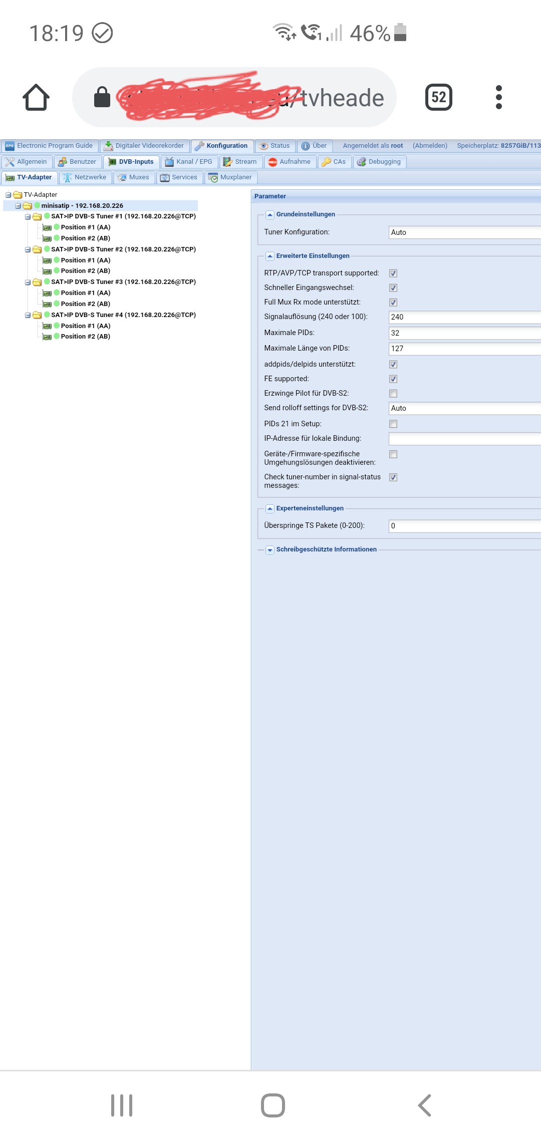

    Ich benutze auch das Image von linuxserver.io und habe den SAT>IP Server über "--satip_xml" eingebunden :)
    Das mit TCP habe ich mir auch schon gedacht, jedoch erben die Tuner den Paramter "Transport mode" von der übergeordneten Option "RTP/AVP/TCP transport supported". Die ist bei mir auf enabled und ich habe auch mittels tcpdump auf dem Hostsystem festgestellt, dass der RTP Stream über TCP ankommt.

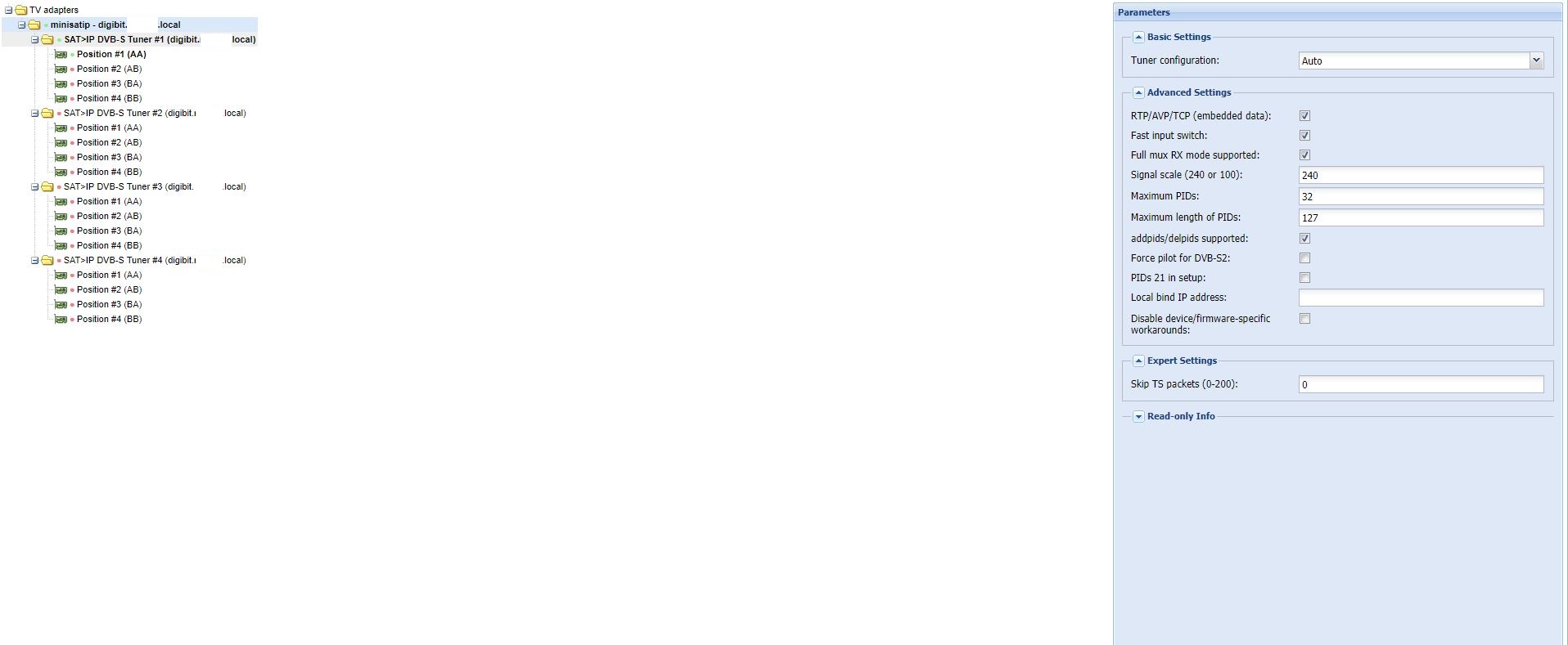

    Wie sieht dein Signal auf dem Digibit aus? Wobei ich mir kaum vorstellen kann, dass es am Signal liegt, zumal die Fehler ja nur beim subscriben und unsubscriben auftauchen.
    Welches SATIP-AXE Release nutzt du auf dem Digitbit? (sieht man beim Login über SSH - SATIP-AXE server 201810211549-15)
    Welche minitsatip-Version hast du auf dem Digitbit am Laufen? (kannst du über "ps aux | grep minisatip" auf Shell nachschauen) - Bei mir läuft minisatip7 mit den Schaltern -f und -g (minisatip7 -f -g)

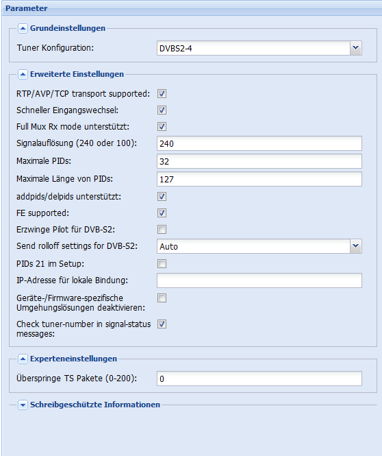

    Hallo zusammen,
    ich habe das Problem, dass ich bei einem Senderwechsel durch einen anderen Benutzer manchmal, jedoch nicht immer, Continuity Errors im Log auftauchen und kann einfach nicht nachvollziehen wo diese herkommen.
    Des Weiteren treten sporadische Continuity Errors genau eine Minute nachdem ein Channel unsubscribed wurde.
    Beispiel: User1 streamt ZDF, deabonniert diesen Kanal, genau eine Minute später folgen Continuity Errors auf unterschiedlichsten Kanälen der anderen Usern. (siehe Log)
    Ich bin auf Tvheadend 4.3-1915 (Docker unter Odroid), hab auch andere Versionen getestet - leider ohne Erfolgt.
    Der Digibit R1 ist mit satip-axe geflashed und die Übertragung zum Headend läuft per TCP (Umstellen auf UDP hat nicht geholfen). Die Clients dahinter streamen über das Kodi PVR-Plugin (HTSP).

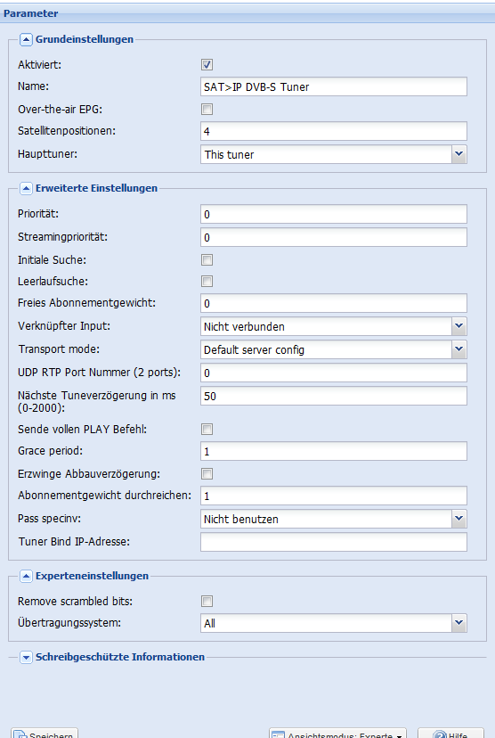

    Meine SAT>IP Konfiguration im Anhang (Tuner Einstellung sind auf allen 3 Tunern gleich, bis auf Tuner 4, dort ist EPG, Initial Suche und Leerlaufsuche aktiv.
    [xattach=47045][/xattach][xattach=47046][/xattach][xattach=47047][/xattach][xattach=47048][/xattach]
    Ich wäre sehr dankbar für jede Hilfe, vielleicht hat ja einer von Euch eine Idee.
    Besten Dank im Voraus!

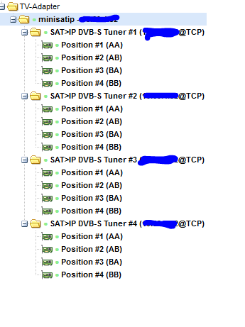

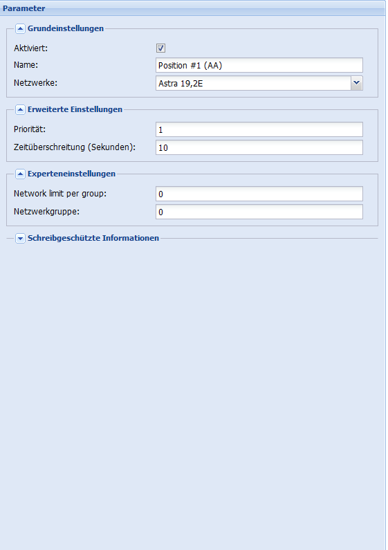

    du aktivierst Position 1-4 wie du es auf dem Screenshot mit Pos 1 gemacht hast für alle Tuner (je nach Setup kann da sinnlos sein, oder auch nicht - schadet aber auch nicht)
    dann aktivierst alle Tuner und deaktivierst überall EPG und idlescan, dann sollte es erstmal gehen
    Nur mal zum Verständnis: Was bedeuten die einzelnen Positionen? Dachte eigentlich Position AA beinhaltet den MHz-Bereich bei Astra, die anderen Positionen sind MHz-Bereiche für andere Satelliten, oder liege ich da komplett falsch?

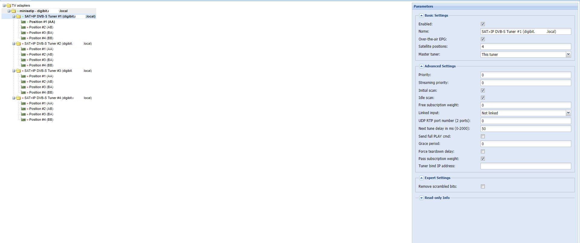

    Ich habe jetzt den Idlescan und EPG nur auf den ersten Tuner aktiviert, sonst habe ich ja kein EPG mehr. Hoffe das passt so.
    hupps thread übersehen, also das sieht nicht falsch aus, ich gehe mal davon aus das du alle 4 tuner gleich eingestellt hast ? Position 1-4 auch alle gleich ?
    Ich geh mal davon aus das du überall idlescan und ota epg an hast ? wenn ja killt das deine Box, das ist bekannt. Idle scan bei einem Tuner maximal an und EPG auch dann sollte das gehen.
    Also ich habe derzeit nur einen Tuner aktiv und auf dem Tuner nur Position 1 aktiviert (siehe Screenshot).
    Ich muss/sollte doch für Astra 19,2 E auch nur Position 1 auf jedem Tuner einschalten oder?
    Falls ich mal mehrere Tuner in Betrieb habe, was auch geplant ist, dann darf ich IDLE Scan, OTA EPG nur auf einem Tuner aktiv lassen? Was ist mit Initial Scan?

    RTP/AVP/TCP (embedded data) habe ich aktiviert, damit die Pakete per TCP übertragen werden.
    Ist hier noch eine Anpassung seitens Digibit bzw. Minisatip notwendig?
    Ich habe aktuell nur einen Tuner aktiv, bin noch in der Testphase ;)
    Im Anhang die Config. :)
    Vielen Dank!!!
