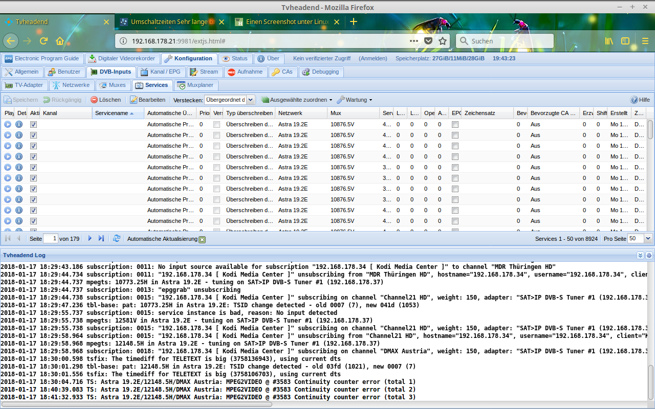

Was ich noch gemacht habe: Habe den aktiven USB-Hub vom Raspi genommen.Jetzt sind wir beim Problem Nr.2 noch stehengeblieben. Mittlerweile sind es über 8900 services
Jemand noch eine Idee ?Hier ein aktueller Screenshot mit LOG Daten des Clients

Dann bleibt nur noch mein Problem Nr.1. Ich hoffe, dass sich über das LOG-File vom Client mehr herausfinden lässt woran das ewige weiter scanen liegt.
Habe den Eindruck, dass auch dadurch mein System überlastet wird und es deswegen auch zu diesen langen Umschaltzeiten kommt.Übrigens, dass wolllte ich noch sagen:
