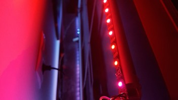

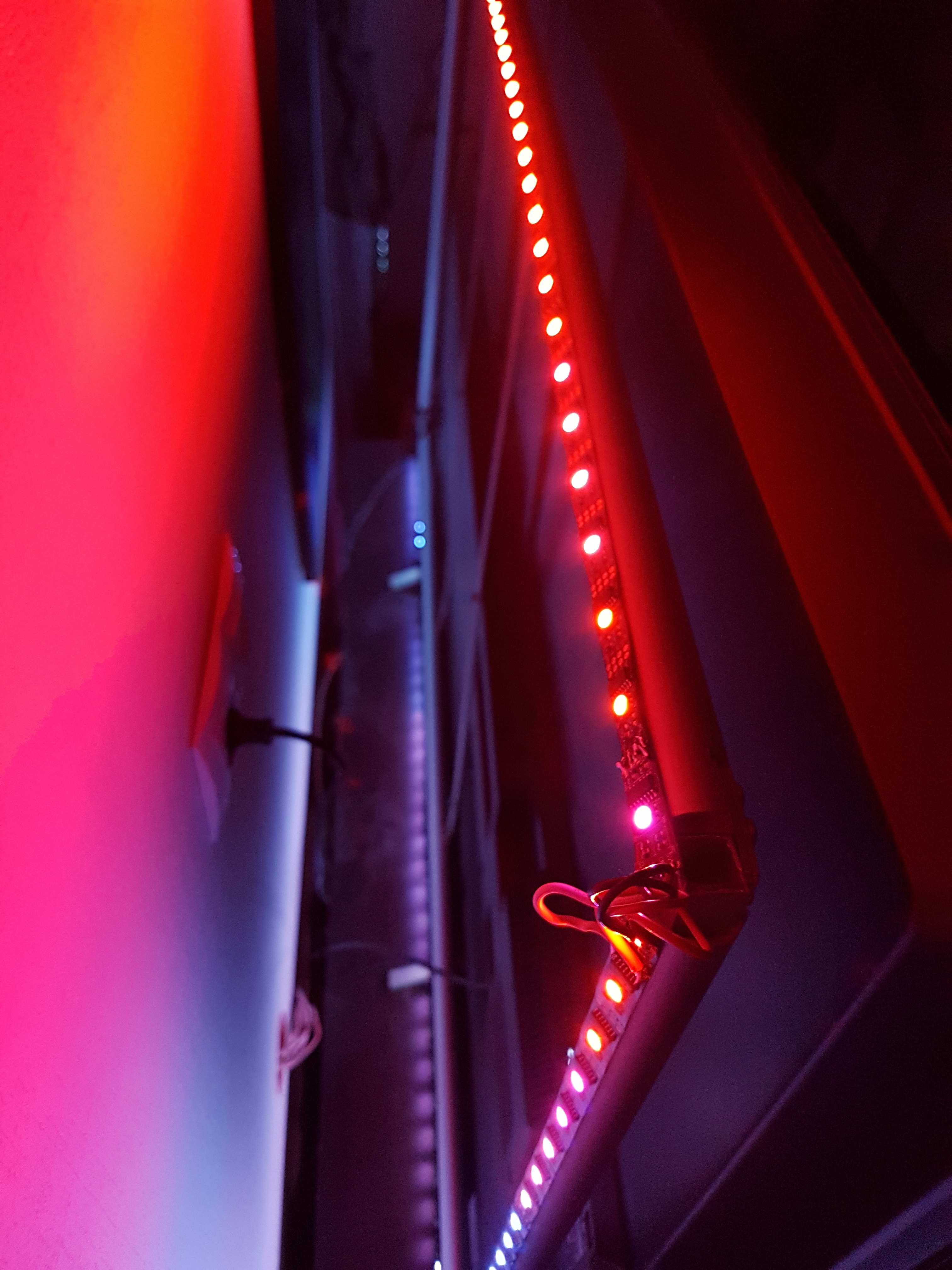

Hi Leute
Ich finde das mit WLAN recht interessant. Bei mir läuft schon seit Jahren HyperionNG mit einem Arduino Nano ATmega328 erst auf Ubuntu 18.04 und nun auf Ubuntu 20.04 problemlos. Jetzt hatte ich mir so gedacht, wäre doch cool, wenn als Ambiente noch eine Glastischplatte mit den gleichen Farben, wie am TV Ambilight leuchten würde.
Ist es möglich den esp32 parallel zum Arduino Nano am selben HyperionNG anzusteuern?
Gruß Aaron

Das Bild wird von einem USB Grabber geholt und ich kann dadurch jede HDMI Quelle bedienen!!
Läuft extrem gut und macht spaß!
Hi, da wäre vielleicht für die Allgemeinheit noch interessant welchen Grabber du verwendest.
Gruß Aaron

Ja, das geht. Habe es selbst am laufen. Du brauchst dazu auch keinen externen Grabber.
Das kann ich bestätigen. Läuft bei mir zwar nicht auf einem pi sondern perfekt auf einem Ubuntu 18.04 + Kodi18 + Netflix Addon + hyperion NG und Arduino.
