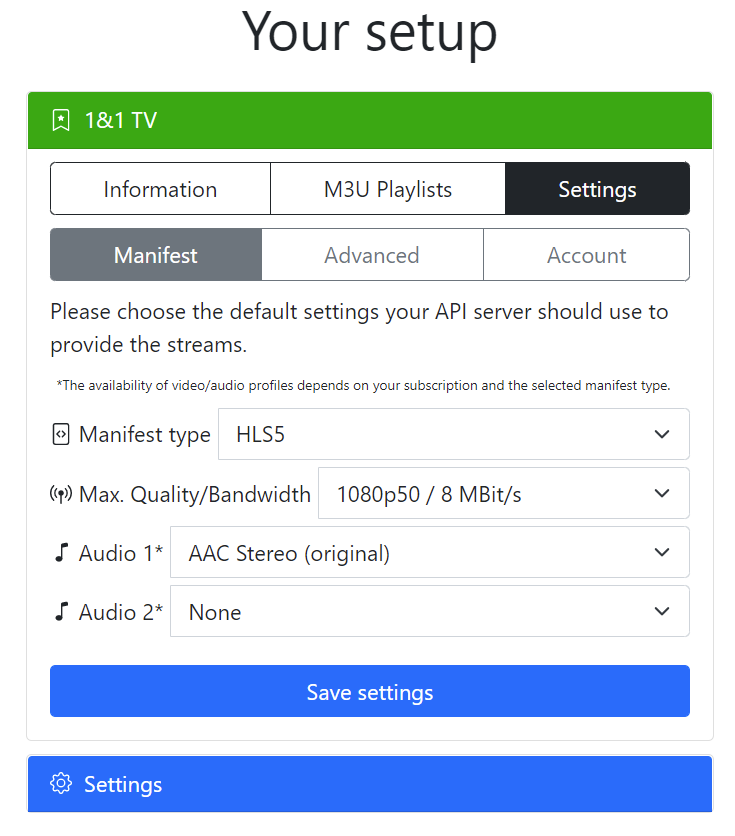

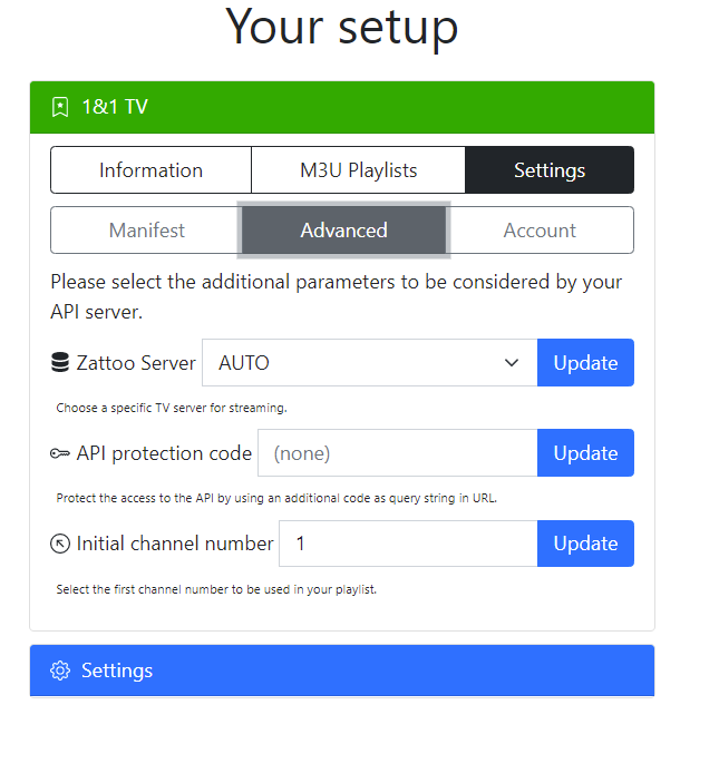

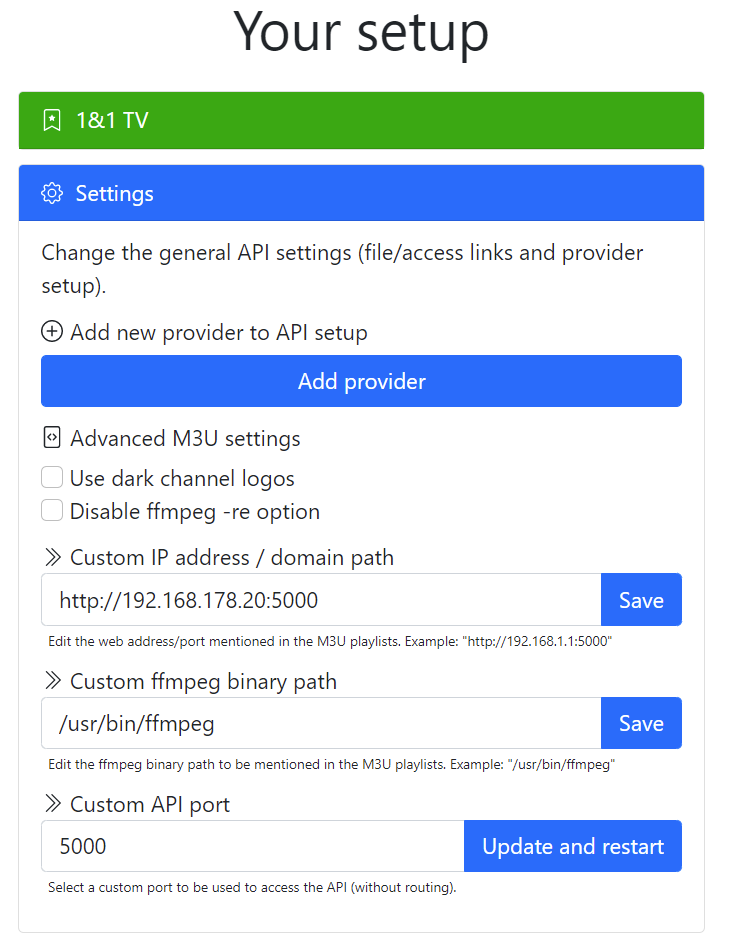

    ich weiß nicht, ob es ein Problem mit der Telerising API ist, aber ich bräuchte mal Unterstützung bei der Problemsuche.
    Ich verwende 1&1 als Provider, habe die Telerising API (v0.6.1) auf einen Pi 4 (raspbian) installiert. Auf dem gleichen Pi läuft auch der TVHeadend-Server (4.3-1857). Auf meinem Android TV (Philpps) läuft Kodi 19.1, er verbindet sich mit dem TVHeadend-Server.
    Das Problem ist, dass ich machnmal (aber nicht regelmäßig) Aussetzer bei Live-TV habe, d.h. es muss zwischengespeichert werden, was doch schon ziemlich nervig sein kann. Leider tritt das Problem nicht immer auf.
    Ich habe nach der CPU Auslastung auf dem Pi geschaut, aber es sieht alles im grünen Bereich aus. Ich habe eine 50 MBit/s Internet Verbindung, das sollte eigentlich für Full-HD ausreichen.
    Meine Einstellungen bei der Telerising API sind im Anhang.
    Hat jemand eine Idee, wie ich die Suche nach dem Flaschenhals eingrenzen kann (liegt es an der Internet / WLAN-Verbindung) oder an der Performance vom Raspberry Pi.
    Wenn noch irgendwelche Infos gebraucht werden oder wenn ich irgendwo in Log nachschauen oder [definition=12,4][definition='1','3']Debug[/definition][/definition] Infos ausgeben kann, wäre ich für Hinweise dankbar.

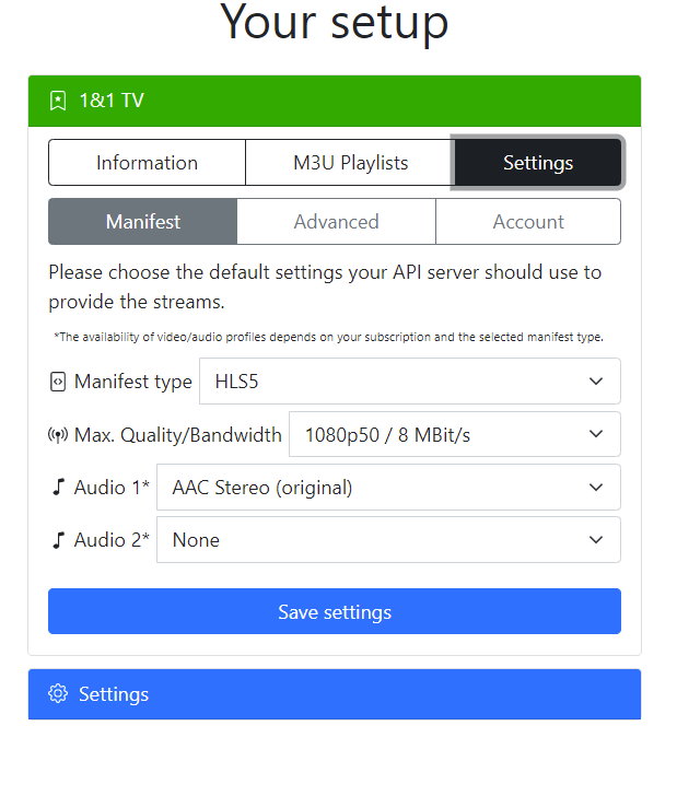

    ich habe jetzt mein Raspberry mit TVHeadend und der Telerising API neu aufgesetzt. Ich verwende den 1&1 Provider. Beim Scannen der Muxes in TVHeadend hat er fast alle Muxes überprüfen können.
    Nur bei 4 Sendern (TNT Serie HD, TNT Film HD, RTL Crime HD und 13th Street HD) habe ich Probleme:
    2021-05-12 17:27:57.538 subscription: 016D: "scan" subscribing to mux "channels.m3u - TNT Film HD", weight: 6, adapter: "IPTV #1", network: "1&1 IPTV", service: "Raw PID Subscription"
    2021-05-12 17:27:57.997 iptv: stdin pipe 150 unexpectedly closed: No data
    2021-05-12 17:28:12.523 mpegts: channels.m3u - TNT Film HD in 1&1 IPTV - scan no data, failed
    Wenn ich die M3U Playlist VLC öffne und zu den Sendern navigiere, funktionieren die Sender auch nicht, sie werden einfach übersprungen.
    Dann habe ich die entsprechende URL aus der Playlist genommen (http://192.168.178.20:5000/api/1u1/live/skyD_13th_street) und im Browser eingegeben, die Datei gespeichert und dort steht drin: Failed to retrieve the channel file.
    Also ich vermute, die richtige Stream Information kann von 1&1 nicht abgeholt werden bzw. das Mapping der Sender stimmt irgendwie nicht.
    Edit: Hat sich erledigt. Die Jugendschutz-PIN hat gefehlt. :)

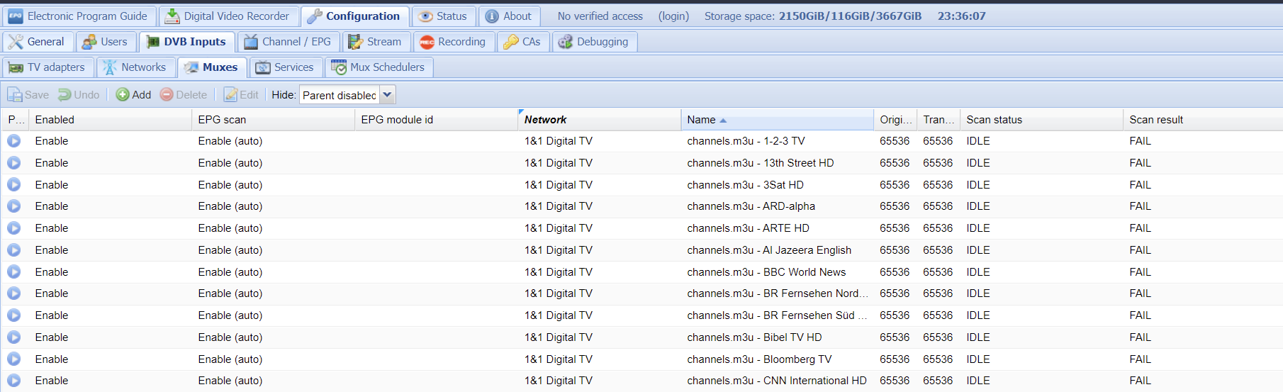

    Ich hatte das gleiche Problem wie @Kenkodi und @beowulf123456 und habe die neue API installiert. Ich habe die Docker Variante genommen. Nach der Konfiguration kann ich die Streams im VLC Player anschauen.
    Aber in TVHeandend (welcher auch im Docker auf der Rasperry läuft) kann ich keine Services anlegen. Die Muxes werden wieder alle erkannt, aber beim Scannen bekomme ich einen Fehler:
    2021-03-24 23:26:32.170 mpegts: channels.m3u - 13th Street HD in 1&1 Digital TV - tuning on IPTV #1
    2021-03-24 23:26:32.171 subscription: 014B: "scan" subscribing to mux "channels.m3u - 13th Street HD", weight: 5, adapter: "IPTV #1", network: "1&1 Digital TV", service: "Raw PID Subscription"
    2021-03-24 23:26:47.161 mpegts: channels.m3u - Syfy HD in 1&1 Digital TV - scan no data, failed

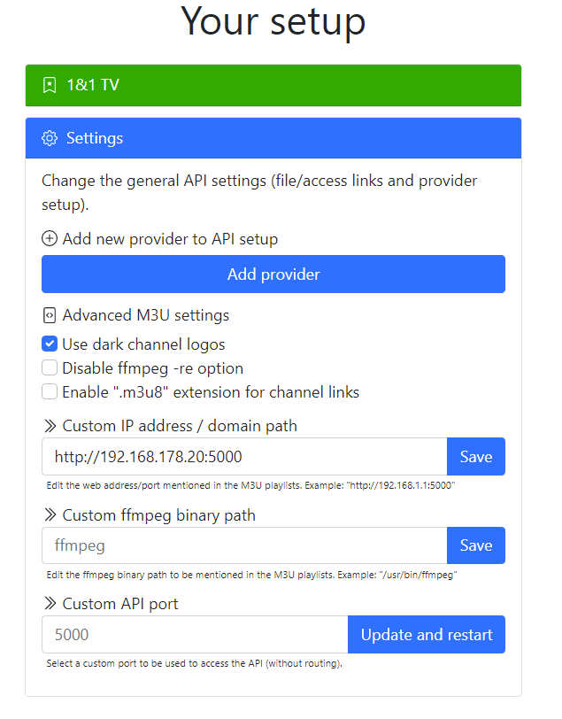

    Ich habe folgende Einstellung in der API und in TVHeadend vorgenommen:

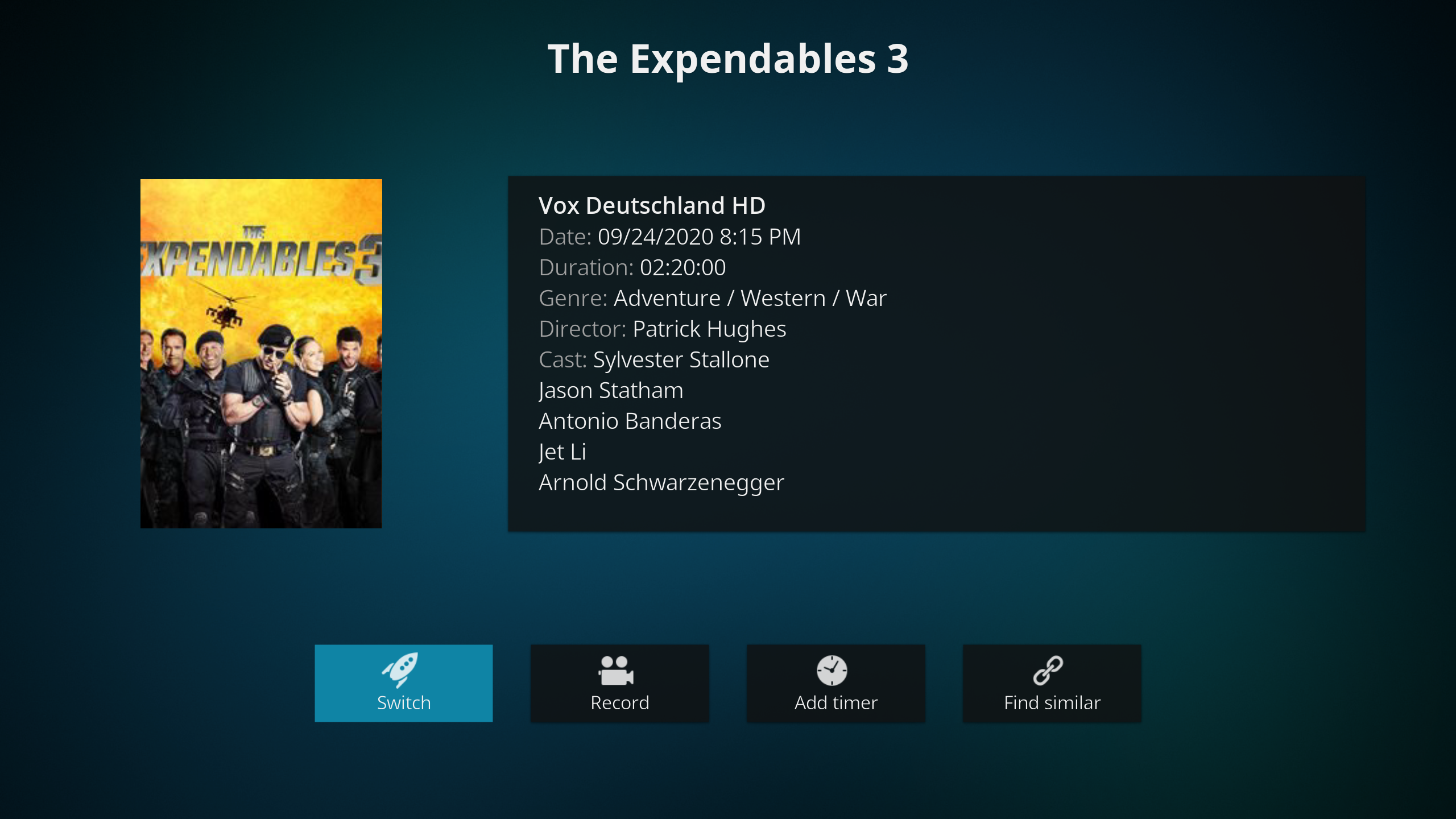

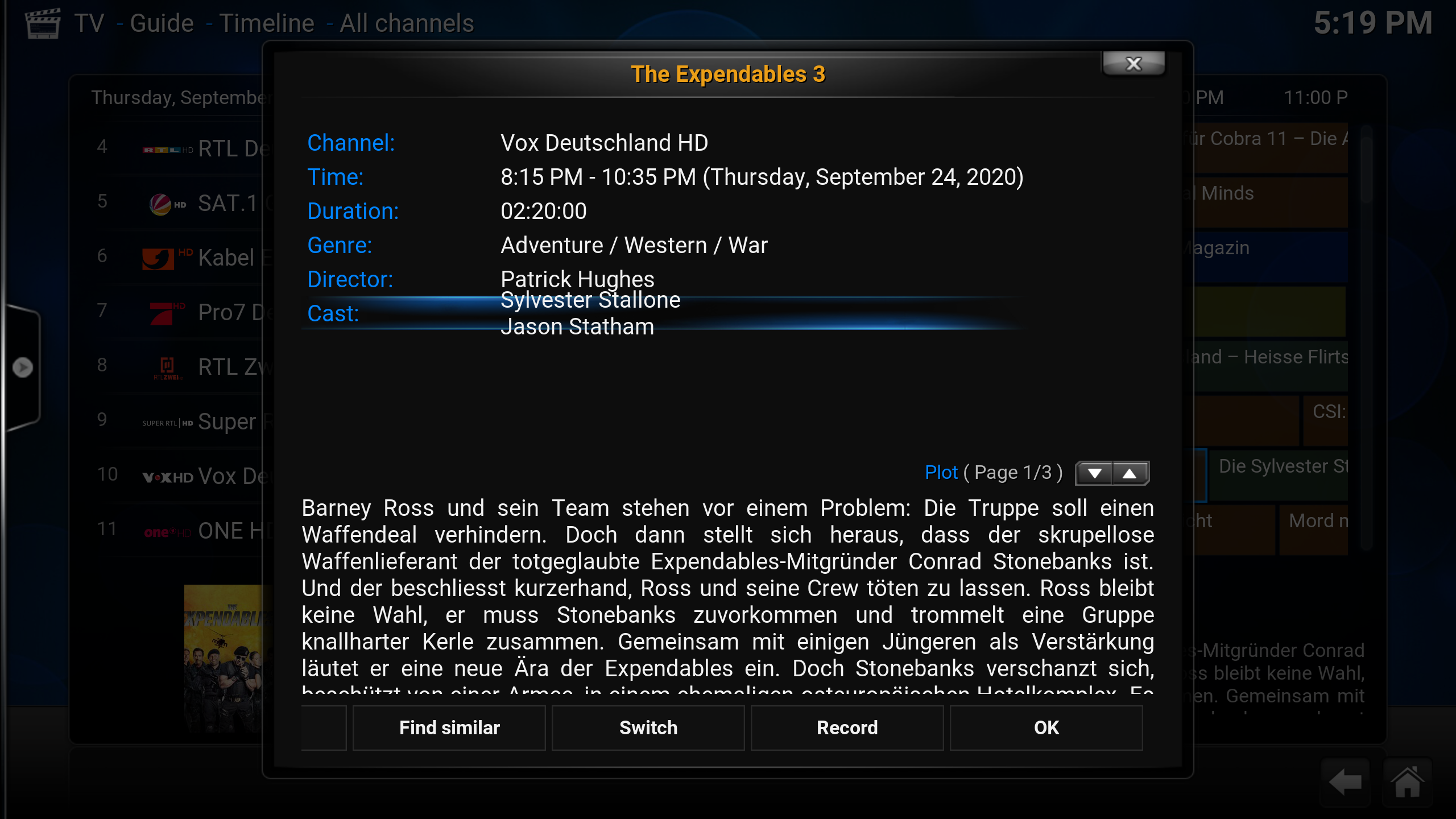

    ich habe das Problem, dass in Kodi in den EPG Daten nicht das Filmjahr sehe. Dazu verwende ich easyepg um meine EPG Daten aus dem Internet zu laden und um den TVHeadend damit zu füttern.
    in der Datei tvheadend.xml, die ich in den xmltv.sock pushe, steht unter <date> das Jahr des Filmes bzw. der Sendung drin:
    In der Übersichtsseite von TVHeadend ist das Jahr mit dem Titel verbunden:
    Die Nebel von Avalon (2001)
    Soweit scheint alles zu passen, allerdings finde ich im EPG von Kodi selber nicht das Jahr wieder, der Titel ist ohne Jahr und in den Metadaten steht auch nichts.
    Ich verstehe einiges von Programmieren und kenne mich auch mit XML Dateien aus.
    Kann man irgendwie konfigurieren, dass auch in Kodi das Jahr angezeigt wird? Oder braucht man irgendein Plugin, welches das für mich übernimmt?
