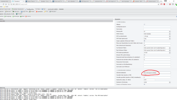

in TVHeadend habe ich nun folgendes eingestellt
leider bringt er mir folgenden fehler:
Bash2017-01-02 23:05:45.872 dvr: Unable to create dir "file:": Read-only file system 2017-01-02 23:05:45.872 dvr: Recording error: "Kommissar Wallander - Die weiße Löwin": Unable to create file 2017-01-02 23:05:45.873 subscription: 004D: "DVR: Kommissar Wallander - Die weiße Löwin" unsubscribing from "Das Erste HD" 2017-01-02 23:05:45.950 dvr: "Kommissar Wallander - Die weiße Löwin" on "Das Erste HD": End of program: File not created
Hat wer einen Rat wie ich das Read-Only ändern kann?

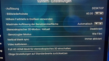

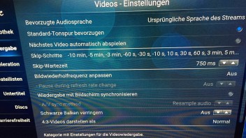

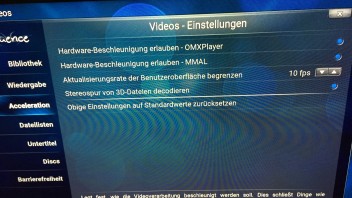

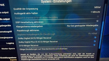

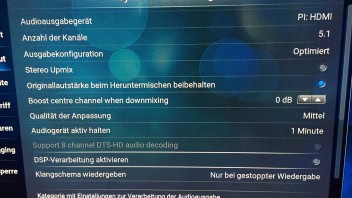

Hey Leute,
ich hab nen Raspberry Pi 2 mit LibreELEC (davor OpenELEC). OS scheint egal zu sein, da es bei beiden vorkam, naja gut, die beiden sind jetzt ja nicht so megaverschieden (glaube ich :D).
Auf jeden Fall, wenn ich ein Video starte, sehe ich zwar fast instant das Bild, aber der Ton braucht immer so 2-3 Sekunden, bis der anfängt. Gibt es eine Möglichkeit das so hinzukriegen, dass beides gleichzeitig kommt? Von mir aus darf auch das Video 2 Sekunden später anfangen, wenn dann aber beides synchron bei Sekunde 0 anfängt?! Hab schon etliche Einstellungen ausprobiert, aber wohl bislang immer die falsche gewählt (oder es geht einfach nicht) :(?
Wie im Titel schone erwähnt, ist es dabei wurscht, ob ich nen Stream meiner eigenen Videos über mein NAS starte oder ein Video aus Youtube.
Raspberry hängt per HDMI an nem AV-Receiver (falls das ne Rolle spielt?).
