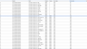

Also ich hab diese Liste mit dem IPTV simple client ausprobiert, funktioniert alles ohne Probleme. Jetzt versuche ich das ganze mit dem TVheadbackend ans laufen zu bekommen, nur leider failen da die meisten channel. Ich dachte erst, dass nur die Channel, die er aus dem 7tv-live plugin holen muss nicht funktionieren, aber es sind noch mehr Kanäle betroffen, kann mir da jemand einen Tipp geben?
EDIT: Ok, die Sender, die nicht funktionierten und nicht über Plugins gezogen wurden funktionierten nur nicht, weil die links veraltet waren, also frage ich mich jetzt nur noch, ob es eine Möglichkeit gibt vom TVHeadend aus die Streams aus den Plugins zu ziehen.
