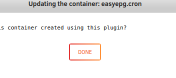

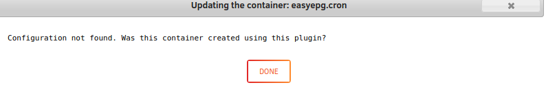

Du hast Recht. Dort wird genau der gleiche "Fehler" geschildert. Sorry, hatte ich übersehen.Du empfiehlst unter anderem über den Container Plugin im unraid ein Update zu machen, das funktioniert leider bei mir nicht. siehe Bilder. Habe seinerzeit nach der Anleitung von @BJ1 die easyepg Container installiert.
[xattach=41174]Diese Meldung erscheint, wenn ich versuche das Container Update zu starten[/xattach] Das was @hi2hello beschreibt, trifft bei mir genauso zu. Zum Schluss schreibt er was von "Force update" , das verstehe ich leider nicht. was soll das sein?
Ich weiss gar nicht genau welchen Container ich da bearbeiten soll. Die Fehler sind im .cron und im .run Log zu sehen.
