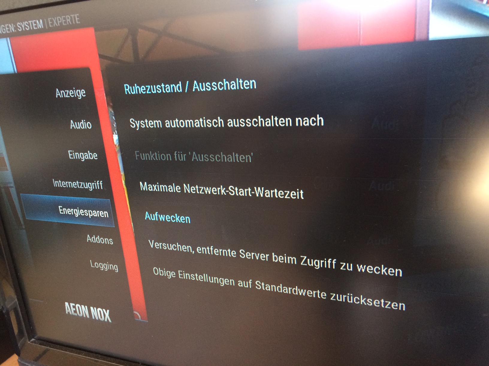

Schönen Sonntag zusammen,
ich habe Kodi 18 (aktuelle Millhouse) auf LibreElec 9 auf einem RasPI 3 laufen. Bedienen tue ich das Gerät über eine Logitec Harmony über einen IR-Sensor.
Ich hatte das System so eingestellt, dass Kodi beim Ausschalten in den Suspend-Modus geht (System -> Energiesparen -> Funktion für Ausschalten auf "suspend" gestellt)
Plötzlich fuhr das Ding nicht mehr herunter und ich habe mir daraufhin die Einstellungen noch einmal angeschaut, stellte aber fest, dass die "Funktion für Ausschalten" inaktiv ist (ausgegraut). Kann mir jemand sagen, was es damit auf sich hat bzw. warum ich dort auf einmal keine Einstellungen mehr vornehmen kann? Eventuell kam das mit irgendeinem Millhouse-update oder ich habe irgendwo anders etwas verstellt.
Vielen Dank schon mal und freundliche Grüße
Stefan
