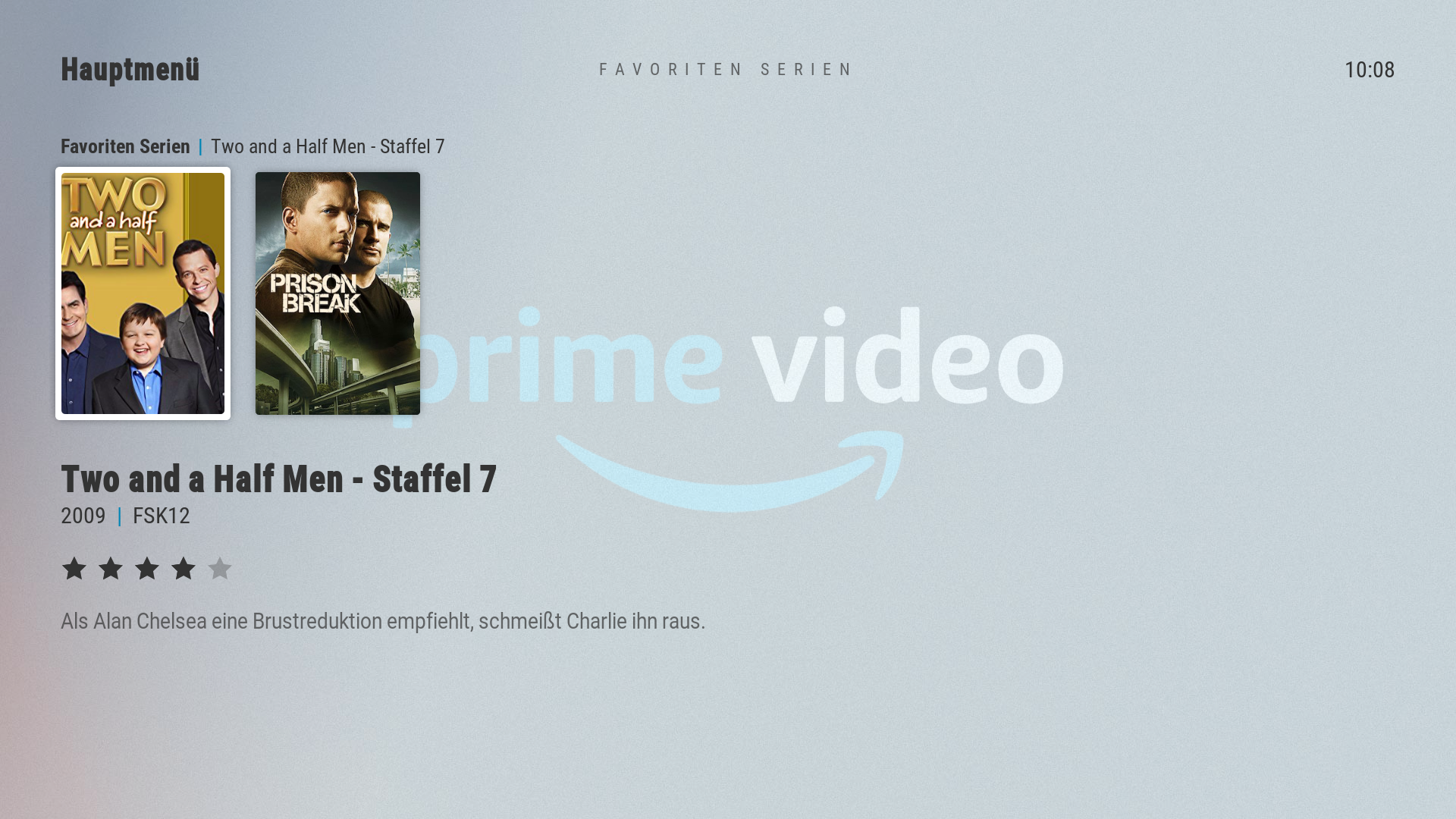

    Du scheinst dich ja etwas damit auszukennen... Hab noch zwei Fragen.
    1. bei deinem letzten Bild wird das Widget umgebrochen. Also fängt dann wieder in einer neuen Zeile an. Gibt es dazu im Arctic Zephyr 2 irgendwo eine Einstellung? Hab es bis jetzt nur hinbekommen, dass jedes Widget in einer Zeile angezeigt wird.
    2. Wenn man in einem Widget den Film oder Serie als gesehen markeiert hat, und in den Einstellungen von Autowidget "hide watches items" markiert hat, sollten doch die Filme/Serien nicht mehr auftauchen. Das klappt bei mir auch nicht. FUnktioniert das bei dir?
    Hi, es handelt sich dabei um ein Video Plugin (legal) und nicht um eine Serie die lokal irgendwo liegt (Bibliothek). Wenn ich den Eintrag von meinem Bild öffne, bekomme ich auch so eine Übersicht wie du bei Bild 1. Wenn ich hier auf einen Eintrag gehe bekomme ich auch die Covers. Aber eben nicht im Widget...
