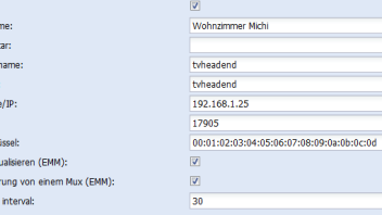

Hab es jetzt laufen..... ich Depp habe die ganze Zeit die 1 ind der IP des Servers vergessen.
Habe jetzt mal auf Dvbapi umgestellt.
Im Oscam Webif bekomme ich connectet angezeigt aber ich bekomme keine Verbindung.2018-06-02 15:51:34.591 capmt: tvh: Cannot connect to 192.168.1.25:9000 (Connection attempt to '192.168.1.25' timed out); Do you have OSCam running?
Kleine Info noch: Ich nutze einen Pogo als Oscamserver mit der IP 192.168.1.25
Das Thema ist zwar schon was älter aber irgendwie bekomme ich meinen Oscam Server nicht mit Tvheadend verbunden und auch der Client im Tvheadend wechselt zwischen grün und rot.
Muss ich eigentlich den Port auch freigeben wenn es über das Heimnetzwerk läuft?Spoiler anzeigen
[newcamd]
port = 17905@098E:000000
serverip = 192.168.1.25
allowed = 127.0.0.1,192.168.0.0-192.168.255.255
key = 000102030405060708090A0B0C0D
keepalive = 1
mgclient = 1Spoiler anzeigen
[account]
user = tvheadend
pwd = tvheadend
keepalive = 1
group = 1,2 -
