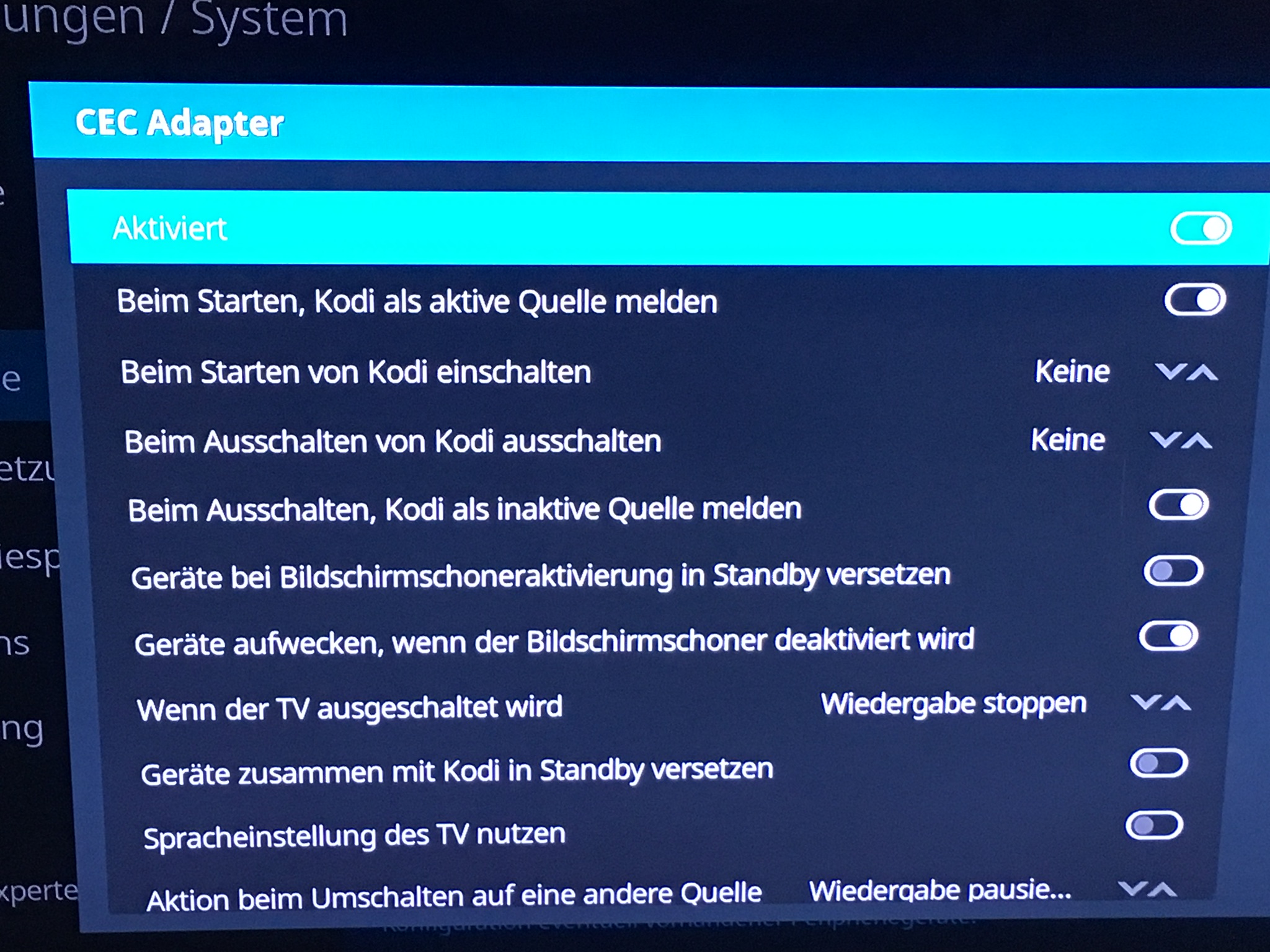

Wenn ich die Einstellungen so wie im Anhang habe, kann ich bei ausgeschaltetem TV aber auch nichts aufnehmen.
Dann ist das für mich ja nicht das richtige, oder sehe ich das falsch? -

Und dann vermutlich in den Eingabe-Einstellungen des CEC-Adapters beim ausschalten des TVs, Kodi auf Bereitschaft setzen, bzw. ausschalten, oder?Das löst dann das Problem? Derzeit kann ich auf dem Adapter #1 ja nicht mal fernsehen, bzw. auf ZDF und ARD nichts anschauen, obwohl ich nichts aufnehme.

Gerade hat sich auch der Fernseher automatisch angeschaltet, obwohl in den CEC-Einstellungen das starten des TVs deaktiviert ist.
Es kommt mir so vor als ob manche Einstellungen nicht behalten werden -

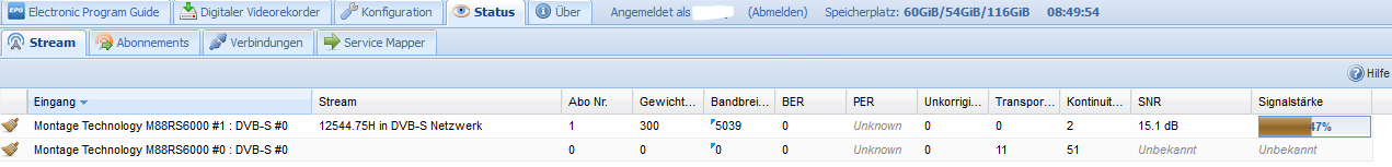

Mittlerweile ist es so, dass ich mit meiner TwinTuner-Karte nur 1 Sender ansehen kann.
D.h. wenn ich z.B. auf RTL etwas aufnehme, kann ich nicht auf ZDF fernsehen.
Hier ist der Auszug aus dem TvHeadend-Log:
2017-11-16 20:15:38.200 [WARNING] subscription: 00A6: service instance is bad, reason: No input detected
2017-11-16 20:15:40.200 [ NOTICE] subscription: 00A6: No input source available for subscription "127.0.0.1 [ Kodi Media Center ]" to channel "ZDF HD"
2017-11-16 20:15:42.200 [ NOTICE] subscription: 00A6: No input source available for subscription "127.0.0.1 [ Kodi Media Center ]" to channel "ZDF HD"
2017-11-16 20:15:44.201 [ NOTICE] subscription: 00A6: No input source available for subscription "127.0.0.1 [ Kodi Media Center ]" to channel "ZDF HD"
2017-11-16 20:15:46.201 [ NOTICE] subscription: 00A6: No input source available for subscription "127.0.0.1 [ Kodi Media Center ]" to channel "ZDF HD"
2017-11-16 20:15:48.201 [ NOTICE] subscription: 00A6: No input source available for subscription "127.0.0.1 [ Kodi Media Center ]" to channel "ZDF HD"
2017-11-16 20:15:50.201 [ NOTICE] subscription: 00A6: No input source available for subscription "127.0.0.1 [ Kodi Media Center ]" to channel "ZDF HD"
2017-11-16 20:15:52.201 [ NOTICE] subscription: 00A6: No input source available for subscription "127.0.0.1 [ Kodi Media Center ]" to channel "ZDF HD"
2017-11-16 20:15:54.201 [ NOTICE] subscription: 00A6: No input source available for subscription "127.0.0.1 [ Kodi Media Center ]" to channel "ZDF HD"
2017-11-16 20:15:56.201 [ NOTICE] subscription: 00A6: No input source available for subscription "127.0.0.1 [ Kodi Media Center ]" to channel "ZDF HD"
2017-11-16 20:15:58.202 [ NOTICE] subscription: 00A6: No input source available for subscription "127.0.0.1 [ Kodi Media Center ]" to channel "ZDF HD"
2017-11-16 20:16:00.201 [ NOTICE] subscription: 00A6: No input source available for subscription "127.0.0.1 [ Kodi Media Center ]" to channel "ZDF HD"Kennt jemand das Problem?
Beide Eingänge sind eigentlich aktiviert (siehe Anhang).
Was kann ich hier machen?Viele Grüße
