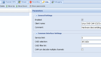

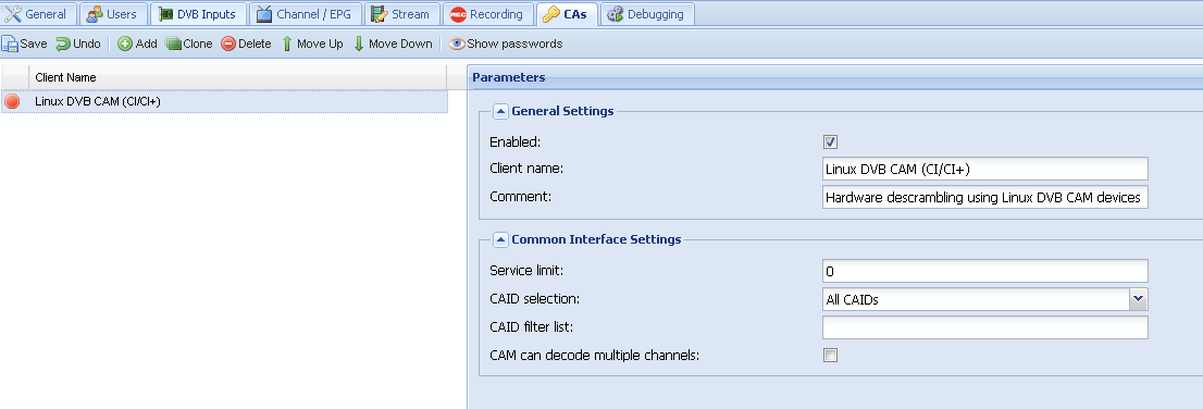

Hallo zusammen,
ich habe da eine Frage zu Entschlüsselung von HD+. Ich nutze tvheadend schon eine ganze weile, habe mich mit der ENtschlüsselung aber bisher gar nicht auseinander gesetzt.
Ich habe folgende Hardware:
Cine S2 v7 (diese möchte ich vorwiegend nutzen)
-> Daran angeschlossen ein DuoFlex CI
Cine S2 v6.5 (ist da sollte aber keine relvanz haben)Dazu ein etwas älteres CAM AlphaCrypt TC von Mascom (R1.0 steht auf der Rückseite, aber habe ich seit mindestens 6 Jahren nicht genutzt).
Natürlich eine HD+ Karte, die ich soeben noch mal aktiviert habe.TVHeadedend habe ich diese Version: HTS Tvheadend 4.3-1312~ge38a87785
Ich sehe auch unter CAs folgenden Eintrag:Ich habe jetz keine Ahnung wie es weiter geht. Wenn ich auf einen HD+ Kanal wechsel passiert nichts, im Log steht folgendes:
CodeSep 11 10:12:11 tvheadend tvheadend[535]: subscription: 002E: "HTTP" subscribing on channel "ProSieben HD", weight: 100, adapter: "Cine S2 v7 - Tuner 2", network: "Astra", mux: "11464.25H", provider: "ProSiebenSat.1", service: "ProSieben HD", profile="webtv-h264-aac-matroska", hostname="192.168.127.12", username="christian", client="Mozilla/5.0 (Windows NT 10.0; Win64; x64) AppleWebKit/537.36 (KHTML, like Gecko) Chrome/68.0.3440.106 Safari/537.36" Sep 11 10:12:13 tvheadend tvheadend[535]: subscription: 002E: service instance is bad, reason: No descrambler Sep 11 10:12:13 tvheadend tvheadend[535]: mpegts: 11464.25H in Astra - tuning on Cine S2 v7 - Tuner 1
No descrambler deutet auf etwas fehlendes hin.
2 Vermutungen habe ich:1. Es fehlen noch Einstellungen in TVHeadend
2. Das CAM Modul ist zu alt oder was auch immer.Kann mir jemand ggf. sagen, was hier das Problem ist?
Danke und Grüße
Christian
