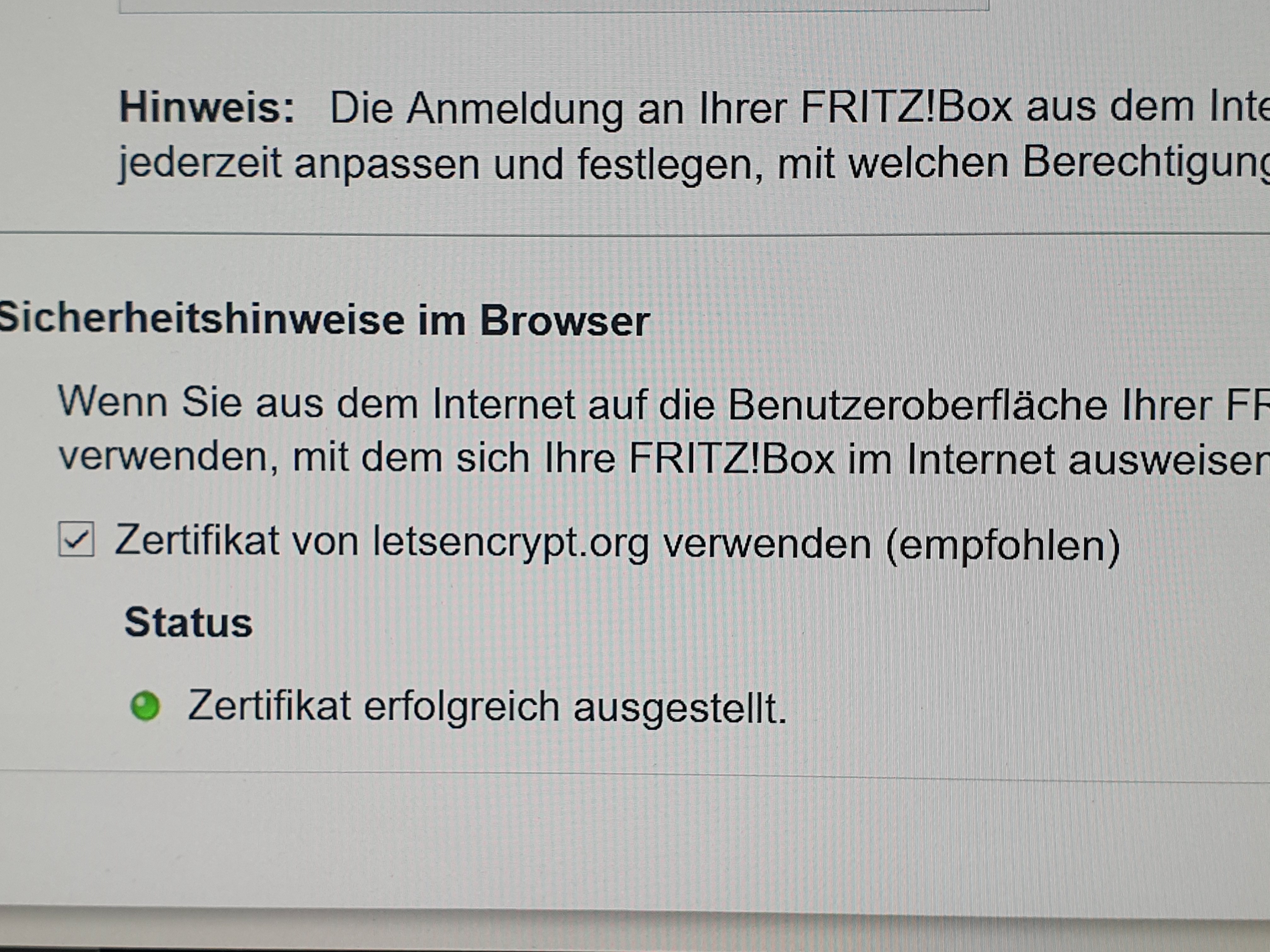

In der Zwischenzeit habe ich das von der Fritzbox selbst erstellte Zertifikat als Datei in der Bezeichnung "cacert.pem" vorzuliegen. Nur die Frage wohin...? Wo verwertet Kodi die Datei im Android auf dem Fire TV Stick?!
Im Order Userdata , im Ordner Tmp, oder einem anderen Ordner...etc.?
Das mit dem verifypeer=false hab ich schonmal in einem anderen Thread geraten, hat da leider nicht funktioniert.
Und ich bezweifel das es beim FireTV der gleiche Ordner ist, denn wahrscheinlich greift Kodi auf den Zertifikatsstamm des jeweilige OS zu.Deshalb der Tipp mit dem Lets Encrypt Zertifikat das macht einiges einfacher.
Das habe ich probiert. Liegt auf der Fritzbox drauf...ist erstellt....funktioniert trotzdem nicht.
