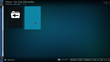

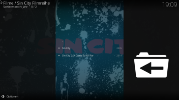

Ich habe eben mal Screenshots angehängt, die Filme sind ja da. Auch das Cover für die Kollektion wird angezeigt aber wenn ich dort rein klicke ist kein Cover da...
Komischerweise habe ich das selbe Problem auf dem PC.
nachdem ich meine Shield auf Werkseinstellung zurück gesetzt hatte, habe ich nun Probleme mit den Film Covern in Kodi.
Die Ansicht als Wall dort sind einige Filme ohne Cover. Die Filme sind da, auch die Film infos ich kann Sie auch abspielen.
Lediglich die Cover werden teilweise nicht angezeigt...
Wenn ich auf einen Film gehe, auf Informationen und dann auf Aktualisieren klicke, kommt die Meldung:
Es wurden lokal gespeicherte Informationen gefunden. Sollen diese Daten ignoriert und aus dem Internet aktualisiert werden?
Wenn ich jetzt auf ja klicke, wird der Film erkannt eine Liste erscheint in der ich den Film wählen kann und das Cover wird angezeigt.
Die Filme sind in getrennten Ordnern und es ist max eine *.nfo Datei drin.
Das hatte bisher immer gut funktioniert.
Bei Serien ist das nicht der Fall.
Weis jemand was da vor geht?
