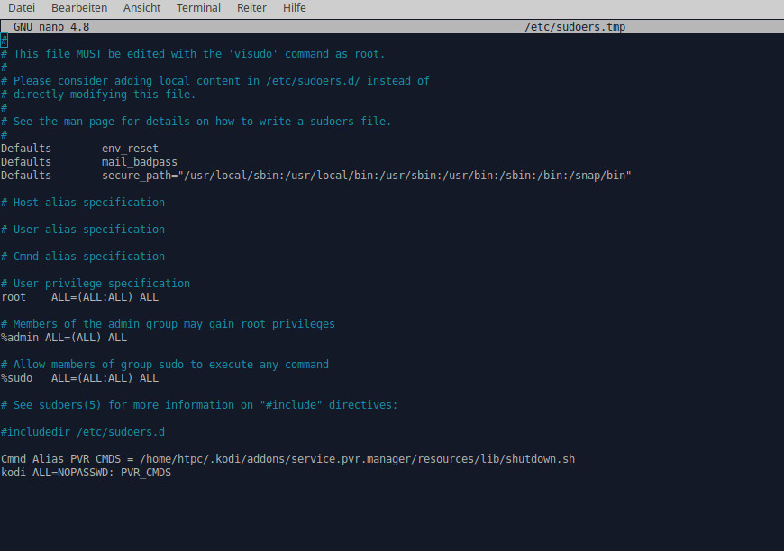

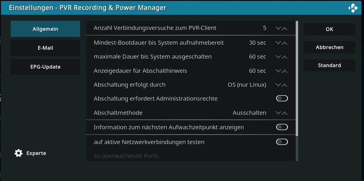

    Hallo Experten,
    nach einen Upgrade v. Xubuntu 18 auf 20.04 habe ich kodi neu installiert, Version 19 wurde automatisch eingespielt, dabei hat er automatisch die Addons "migriert" doch das addon PVR Recording & Power Manager will den PC nicht mehr abschalten, die "Initialisierung" startet, der Countdown erscheint, dann passiert aber nichts. Es spielt dabei keine Rolle, ob ich in den Addon-Settings "Abschaltung erfordert Admin-Rechte" ein- oder ausschalte. Ich habe inzwischen hin- und her gedoktert, ohne Erfolg
    Ich lade hier ein paar Dateien hoch, vielleicht kann mich jemand helfen? Das wäre klasse.
    Mein home User heißt htpc.
    Die [definition=9,2]kodi.[definition='1','0']log[/definition][/definition] endet mit
    WARNING <general>: CPythonInvoker(3, /home/htpc/.kodi/addons/service.pvr.manager/service.py): the python script "/home/htpc/.kodi/addons/service.pvr.manager/service.py" has left several classes in memory that we couldn't clean up. The classes include: N9XBMCAddon9xbmcaddon5AddonE
    2021-02-28 13:57:09.656 T:1607 INFO <general>: Python interpreter stopped
