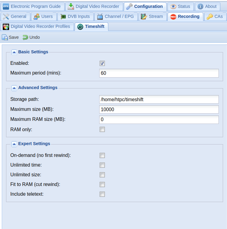

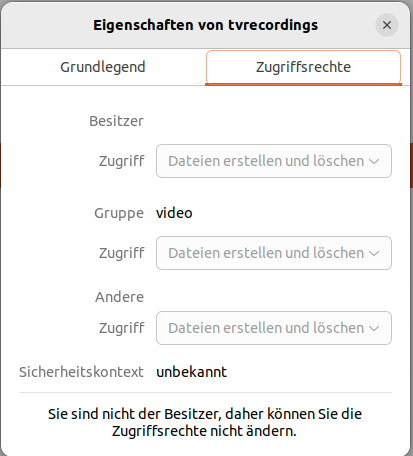

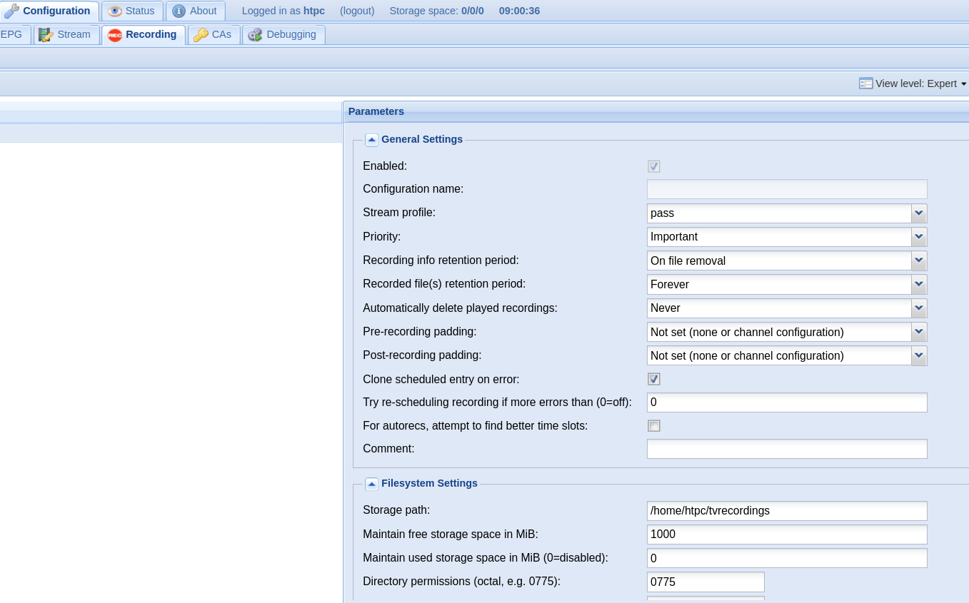

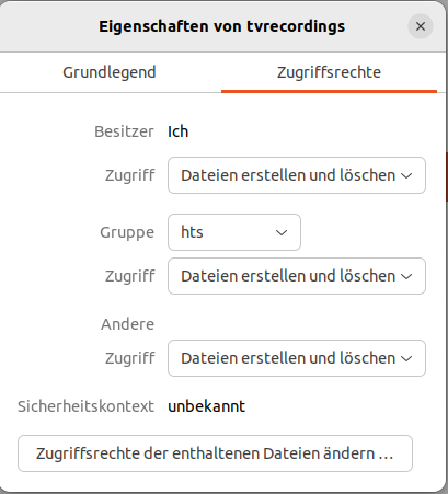

Ich bekam im tvheadend forum den Hinweis, dass der user hts nicht nur auf dem Unterordner tvrecordings, sondern auch auf die Hierarchie darüber haben muss. Ich habe nun
ausgeführt und nun laufen sowohl Aufnahmen als auch Timeshift. Eigentlich wollte ich nur dem User hts 777Rechte geben, aber ich weiß nicht wie es geht und habe im Internet auch nicht eindeutiges gefunden.

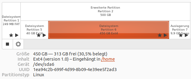

Mega merkwürdig! Doch auf der Home-Partition habe ich noch 290 GB frei, Muss noch "jemand anderen" auf home zugreifen dürfen?

Der Standardnutzer für TVHeadend ist "hts" und der gehört zur Gruppe "video", zumindest bei einer Einrichtung unter Linux. Es sind also nicht die Zugriffsrechte, sondern die Eigentümer zu ändern.
sudo chown -R hts:video /home/htpc/*
Hmmm...wenn ich das mache, wird hts der Eigentümer, des ganzen home? Bekomme ich dann nicht Probleme beim home als User htpc? htpc ist übrigens der User, den ich bei der Ubuntu Installation vorgegeben habe
