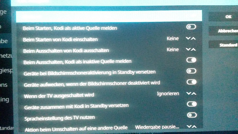

"Wenn doch finden sich die Einstellungen unter System -> Eingabe- > Geräte"
Unter Geräte finde ich nur einen Game Controller. Unter Peripherie habe ich einige Einstellungen zum CEC ausprobiert. Keine Lösung. Welche Einstellung darin meinst du?
