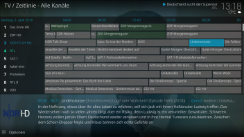

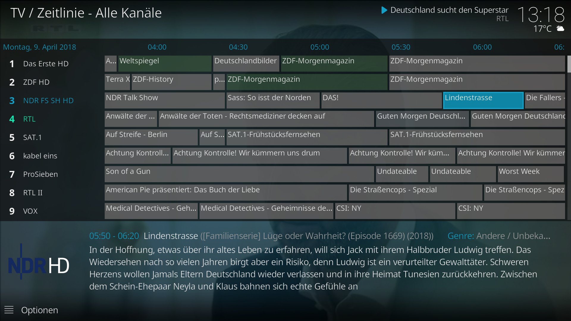

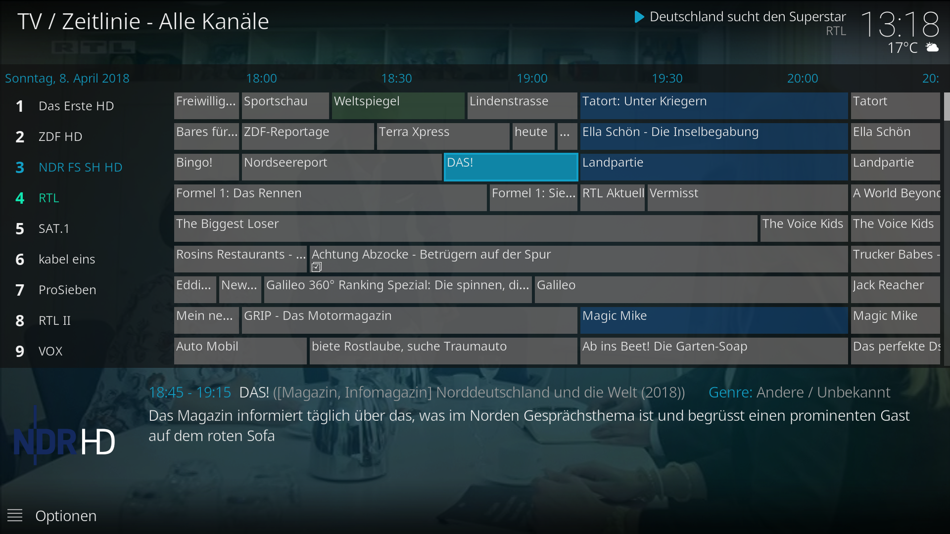

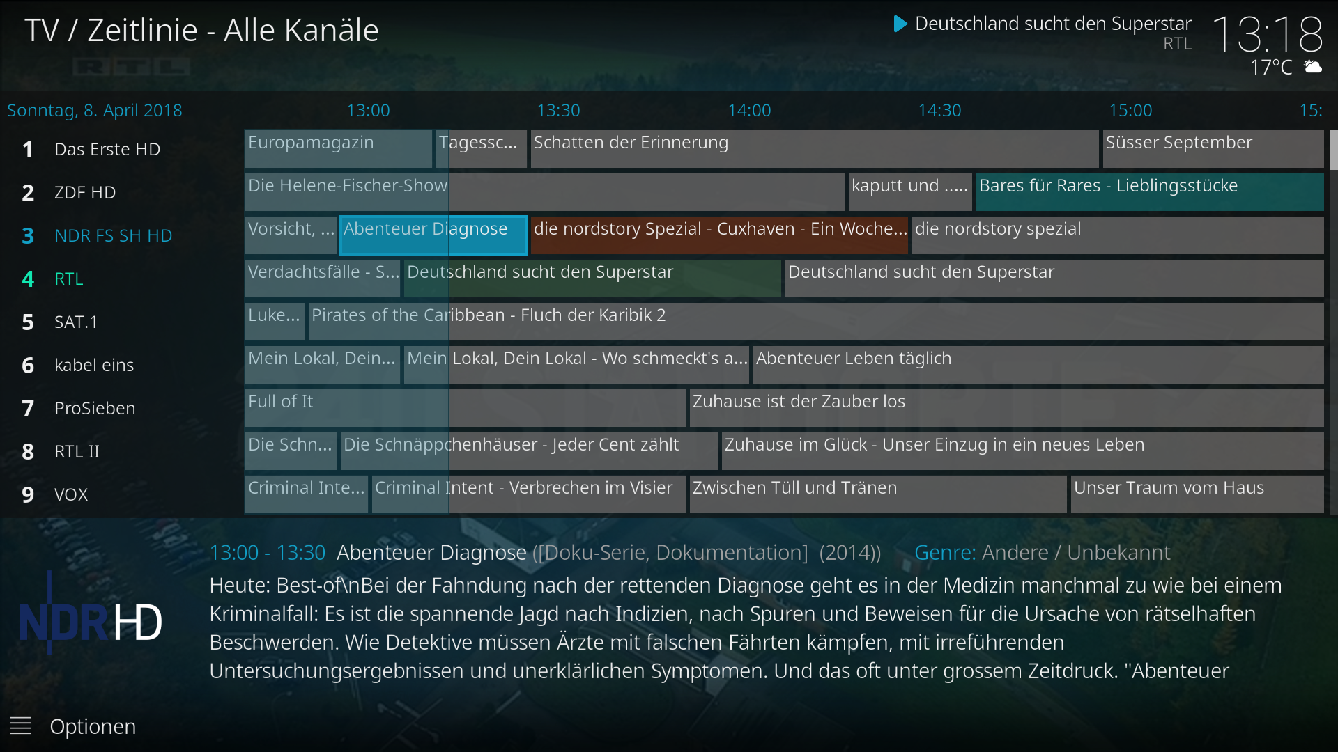

    Hallo zusammen,
    mal eine Frage da ich via google dazu nichts finden konnte.
    In einem Testszenario an einer FB 6490, welche TV mit ihren 4 Tunern bereit stellt, habe ich unstimmige EPG Einträge in verschiedenen Farben.
    Dies kenne ich so aus only IPTV Szenarien nicht.
    Ich vermute das die unstimmigen und farblich unterlegten Einträge OTA aus dem DVBC Netz kommen?
