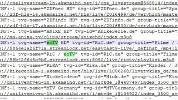

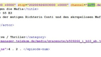

Senderdaten sind vorhanden.
Habe jetzt mal in die xml und die m3u reingeschaut. Wenn ich dich richtig verstehe, müssen Channel id und tvg-name die gleiche Bezeichnung haben?
Habe mal 2 Screenshots gemacht. -
habe Magenta zum grabben aktiviert in Verbindung mit der freien Kodinerds Liste.
Kriege soweit auch das EPG für alle Sender, außer eo TV. Liegt das jetzt an der Liste oder aber am Gabber? -
