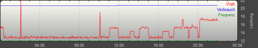

Dazu habe ich für 20€ eine PICO-PSU (gespeist durch ein Fritz-Box 2A Stecker-Netzteil ;), eine 32GB SSD, und eine DD Cine 6.5 S2+ DuoFlex S2, also insgesamt 4 Tuner. Ich habe nicht selten 4-6 parallele aufnahmen/livestreams. Das System läuft absolut Stabil. Selbst meine Frau und die Kinder kommen problemlos damit zurecht.
Das ganze läuft unter LibreElec und braucht idle 13W. Unter Vollast kommt man auf 21W:
Die rote Kurve ist der momentane Verbrauch in Watt.
Und 2x4 TB WD Red werden dem Verbrauch vielleicht noch mal 6w hinzufügen.
