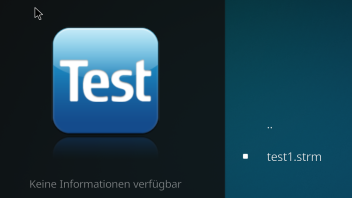

Leider ohne Erfolg ...
<Item>
<link>
</link>
</item>URL...
so sieht das dann in Kodi aus wenn ich die ...strm datei öffne
Hallo zusammen wie ist ein .strm aufgebaut ?
Folgende Informationen sollen ausgegeben werden
- Name
- Bild (Cover/Logo)
- Informationen
Folgendes habe ich schon geschafft
#EXTINF:0, Name
http://url.deWenn ich das so eingebe wird mir nicht die Url Angezeigt sondern der vorher festgelegte Name.
Jetzt möchte ich gerne der URL ein Logo zuweisen geht das ?
Gruss Splinter
