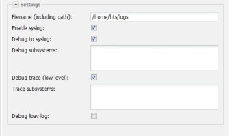

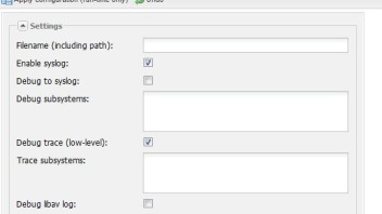

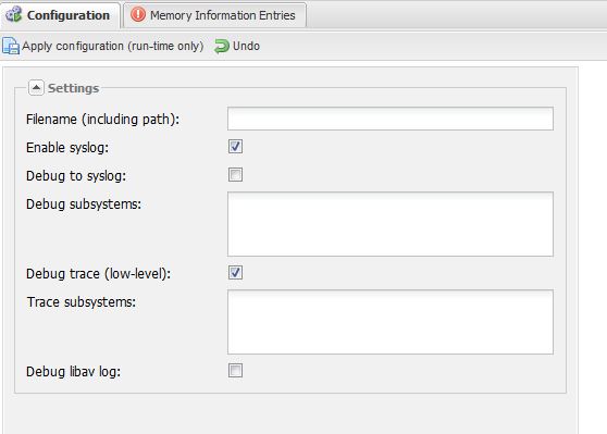

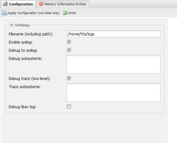

    ich nutze TVHeadend auf einem RPi3 und ein Sundtek SkyTV Ultimate 6 2016 der Stream Funktioniert soweit auch ganz gut. Sobalt ich eine Aufnahme starte, die auf eine SSD geschrieben werden soll hängt sich TVH auf und läst sich nicht mehr bedienen oder sonst etwas. Da hilft dan nur noch ein Reboot des Pis.
    Die SSD ist ab Systemstart gemountet und TVH soll nach der Aufnahme, ein Verzeichnis weiter schieben da dort die NAS dann gemountet ist. TVH legt keine Logs ab bzw ich finde keine Kodi und der RPi auch nicht. Kann mir einer sagen wo die Logs geschrieben werden bzw. was der Fehler sein kann?

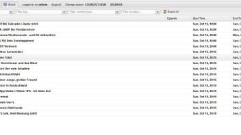

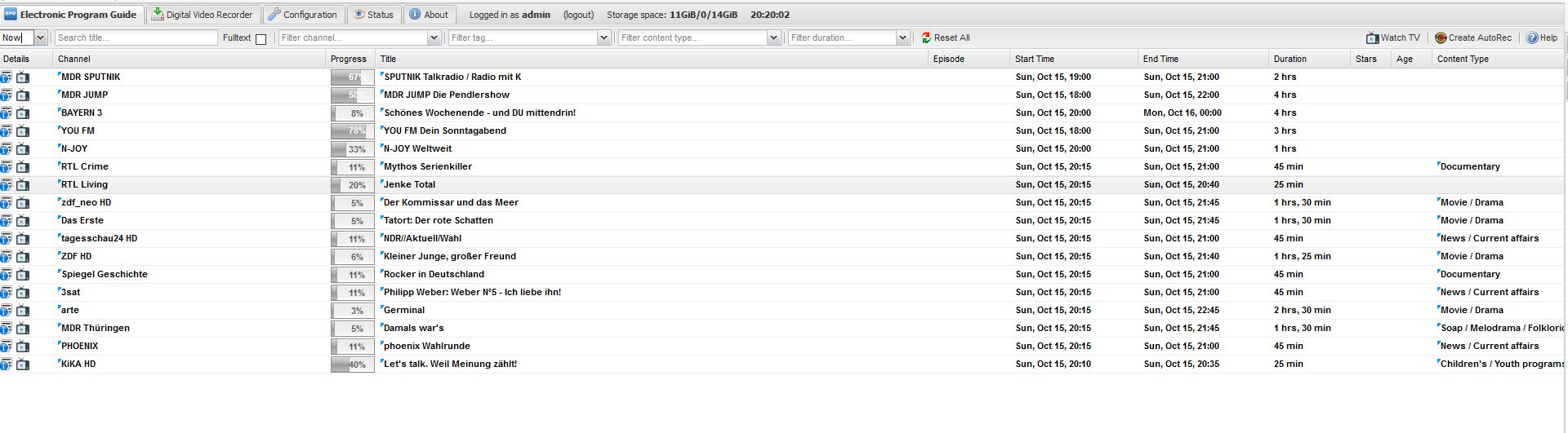

    Hallo, ich versuche verzweifelt mein EPG auf TVHeadend einzurichten, schon mehr mals gemacht und nie Probleme hebat aber jetzt weiß ich nicht weiter...
    Ich habe auf meinen PI3 Raspbian Stretch den TVHeadend (4.2.3-113~g5ba82587a) installiert über die Repo von TVHeadend. Soweit auch alles eingerichtet nun Grappt er aber die falschen Programme bzw. Programme die ich gar nicht Grappen möchte. Habe jetzt das neue System mit einem alten Funktionierenden System vergleichen Optionen sind auch 100% gleich aber es geht nicht :(
    Jemand eine Ahnung was das sein kann?
    alles klar das ändere ich einfach die ## raus :D ist wohl das beste :D
