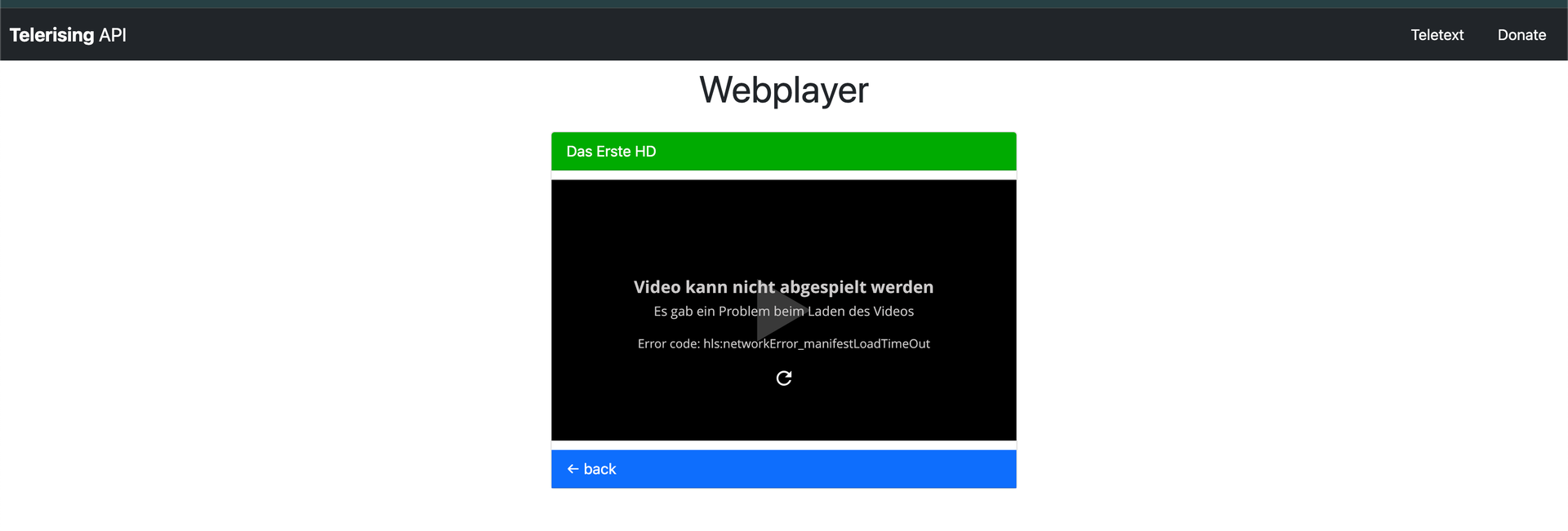

Hi Leute,
ich habe mir eine Raspi3 mit Raspian 12.8. ARM64 gerade neu aufgesetzt und telerising gestartet.
Auf der Telerising-Seite, die dann mit dem API-Aufruf "./api" startet habe ich mir Zattoo gerade dann auch eingestellt.
Da sieht alles gut aus und Telerising sagt auch okay aber, wenn ich auf den WebPlayer da gehe und einfach mal einen Kanal zum Testen ansehen will, geht das nicht.
Im Webplayer steht da ein Fehler. Habe den Screenshot angehängt.
Was muss man da machen, dass das funktioniert?

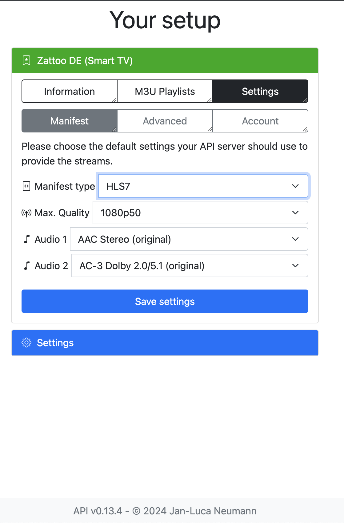

Eine Rolle könnte auch das Streaming Format spielen. HLS oder DASh. Fileextension aktiviert oder nicht. Mößtest du mal etwas mit den Telerising Settings rumprobieren und testen.
In meinem Telerising ist HSL7 eingestellt. Screenshot im Anhang.
