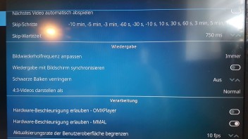

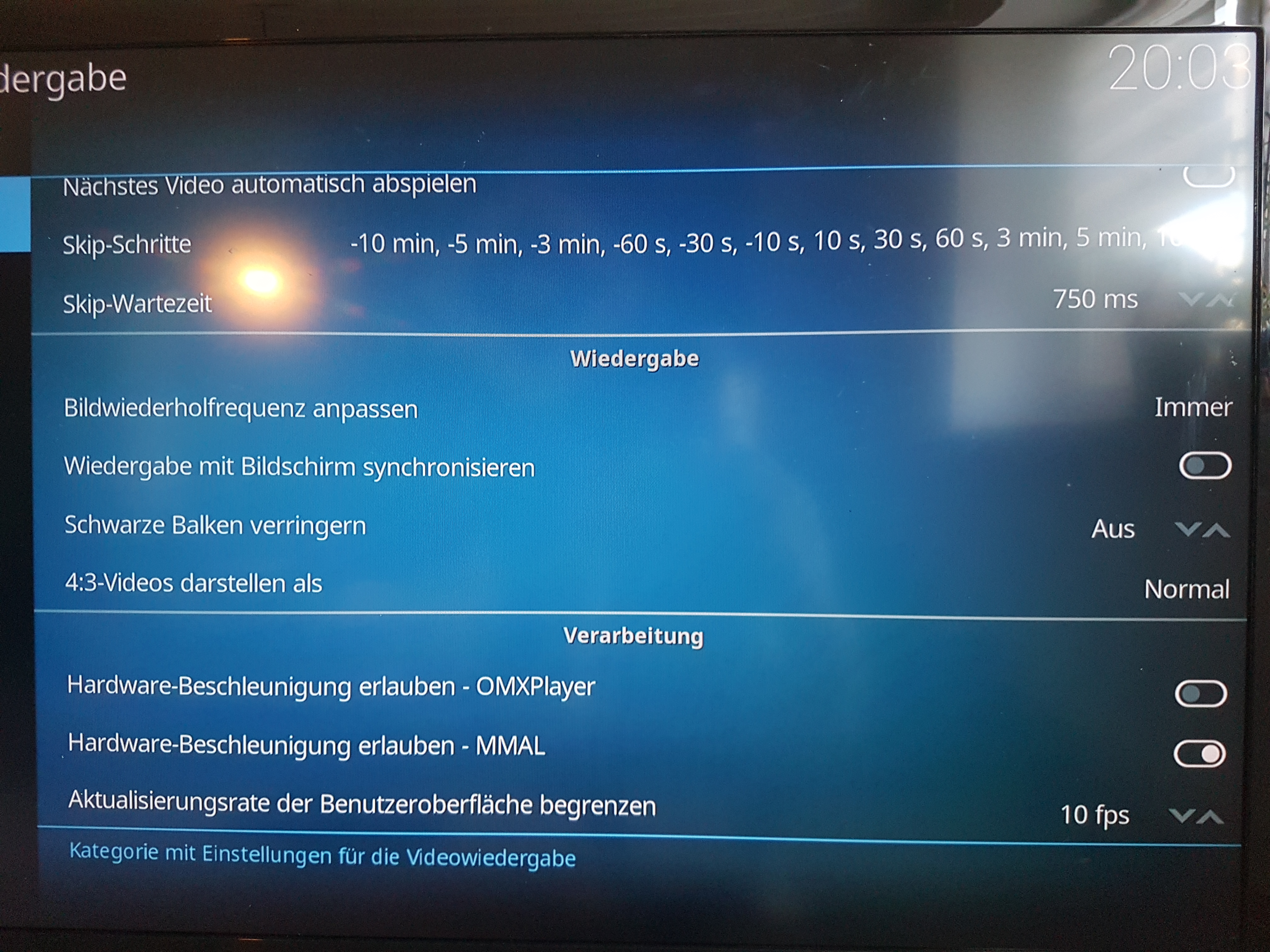

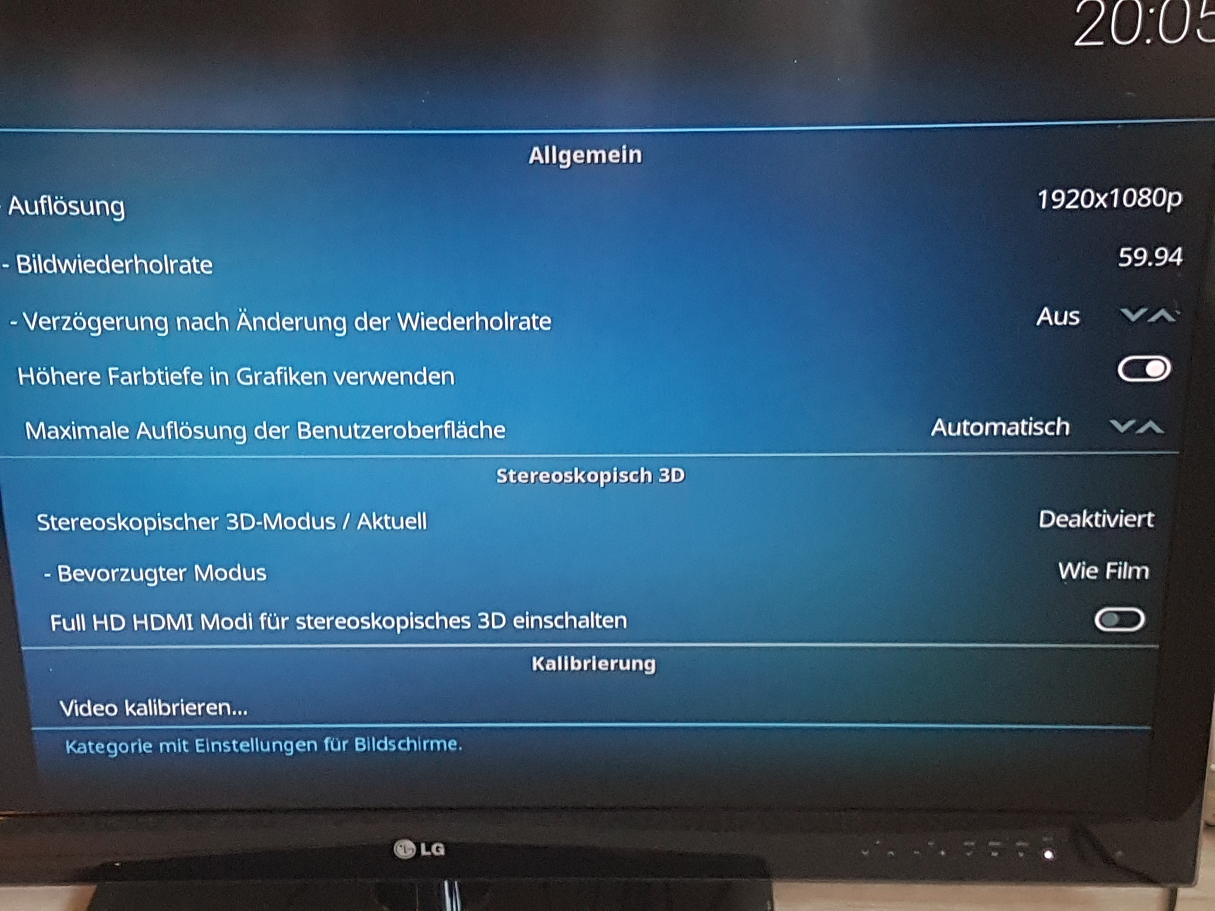

Was ich probieren würde:
Bild 1: Auf 60Hz stellen
Bild 3: Bildwiederholrate anpassen: Bei Start/Stop
Bild 3: Hardwarebschleunigung gegentesten, pb omv oder imal besser laufen
Bild 4: Ausgabekonf: Fix, Qualität der Anpassung: geringDanke. Es läuft jetzt flüssiger

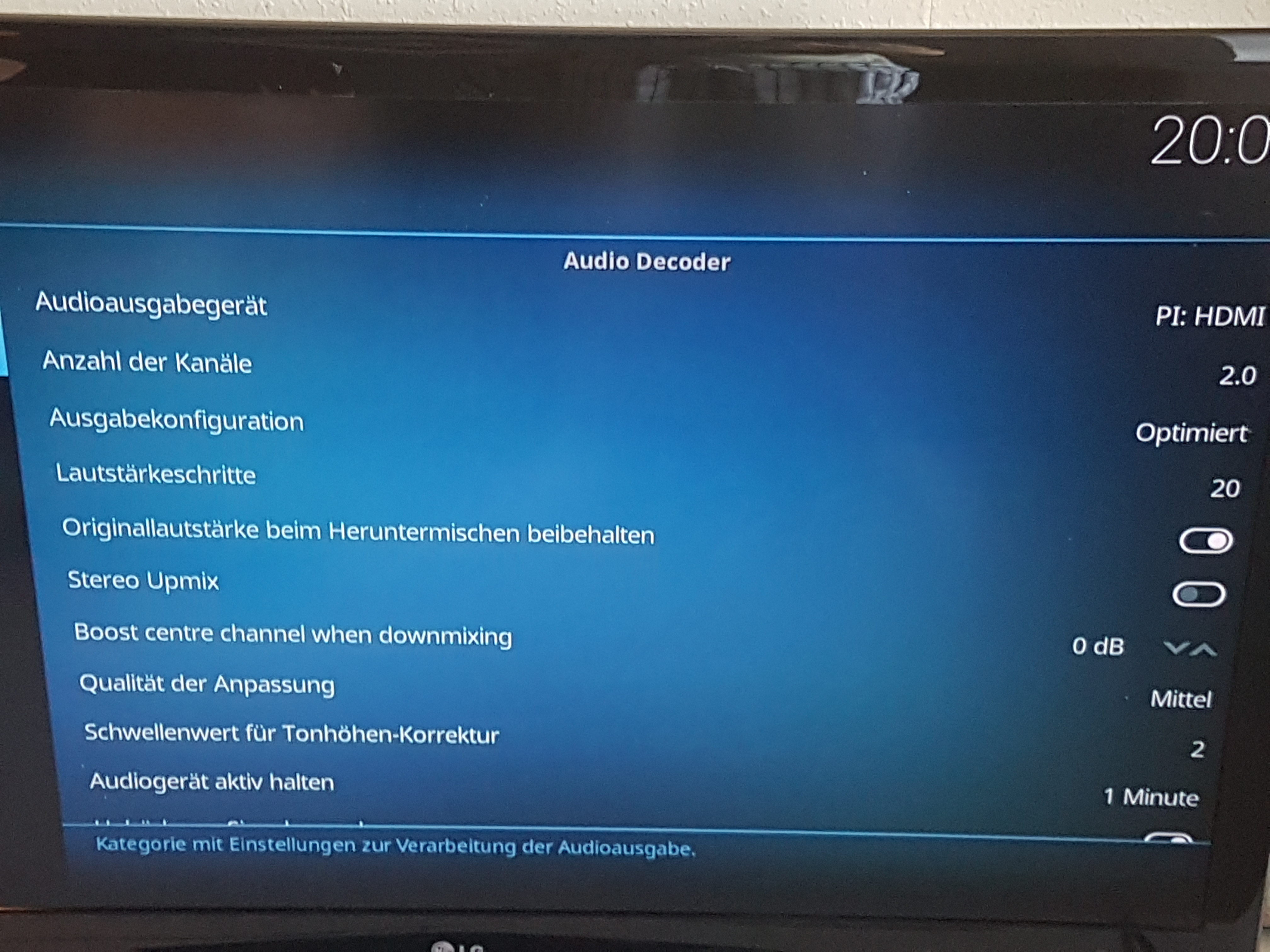

ich habe mal meine Einstellungen fotografiert. Bei der Hardware Beschleunigung habe ich schon alle Variationen ausprobiert.
danke habe es gefunden. Aber wenn ich die Beschleunigung raus nehme wird es schlimmer. Die Videos ruckeln dann richtig heftig.
