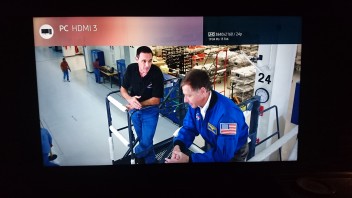

Wenn ich jetzt Filme anschaue, DVDs, MKVs usw. läuft mein Bild auf dem TV perfekt (alles unter Kodi 17). Wenn ich jedoch Live TV oder Aufnahmen aus dem TV anschauen möchte, wird das Bild Grün und ist nach rechts verlängert.
Hier mal 2 Bilder. Eines mit dem Fehler und eines wenn die Anzeige Normal ist.
Habe mit absicht oben in den Bildern die Anzeige vom Samsung TV mit eingeblendet, da er bei TV oder Aufnahmen auf 50p geht und beim Rest auf 24p. Diese beiden (50p und 24p) kommen aber nur, wenn ich in Kodi die "Bildwiederholfrequenz anpassen" eingestellt habe, ansonsten wird alles mit 30p wiedergegeben und dann passiert auch nicht der Fehler.
Die Lösung wäre jetzt, einfach "Bildwiederholfrequenz anpassen" abzuschalten, jedoch werden dann im TV selbst, einige Einstellungen deaktiviert, unter anderem der Film Modus oder die HDR Einstellungen.
Für mich schaut das Bild dann einfach nicht mehr so Super aus, wenn ich das deaktiviere.

In den Nvidia Einstellungen schaltet er beim linken Bild immer auf 50 Hz um und beim rechten Bild auf 23 Hz
Zu erwähnen ist auch, das er das ganze nur im Volbildmodus falsch macht. Und noch etwas wichtiges, wenn ich auf die Lautstärkentasten von meiner Tastatur gehe und von Windows (nicht von Kodi) die Lautstärken Anzeige kurz eingeblendet wird, Ist das Bild auf einmal ganz normal. Ist die Anzeige weg, ist das Bild auch wieder Grün.
