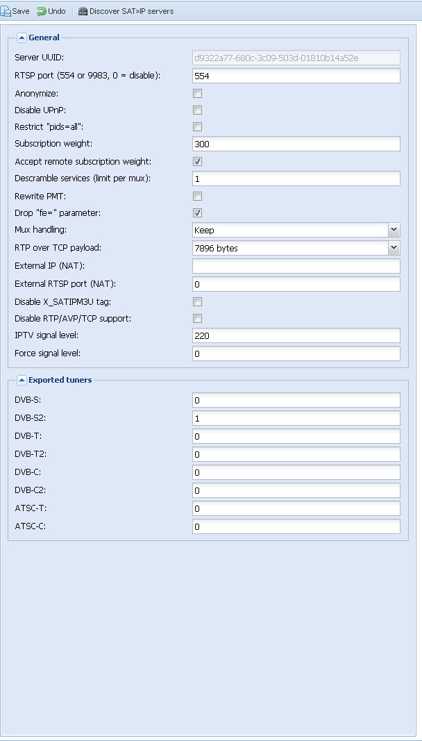

    Moin M4tt0.
    Sorry, gestern hatte ich leider mal was anderes zu tun.
    Also:

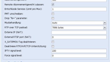

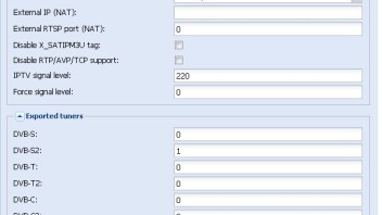

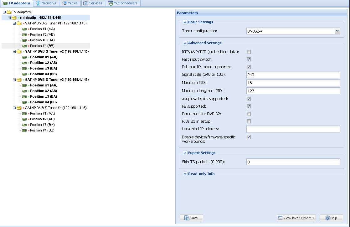

    Exported auf 4 geändert, FE Drop mit oder ohne ist kein Unterschied, Networks haben von Anfang an 1-4 zugeteilt bekommen.
    Log anbei, EPGGrab und MPTS mit Add Services hab ich da mal raus gelöscht.
    Für mich ist da leider nichts auffälliges zu sehen :(

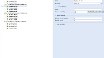

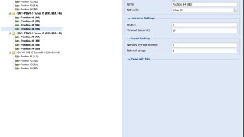

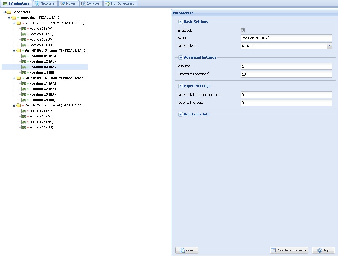

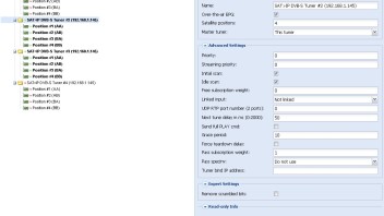

    Moin M4tt0.
    Erstmal für die Unterstützung [ay]
    Also der Digibit läuft perfekt. Sowohl am Panasonic TV als auch am VU+ werden per SATIP alle Kanäle, Frequenzen und Positionen richtig erkannt.
    Update auf 4.3er gibt es ja offiziell nicht für Debian Buster. Daher hatte auch die aktuelle 4.3er Version(stable) für Stretch installiert. Auch egal ob ich eine Version per SNAP installiere, oder per GIT. Fehlerbild ist aber, egal welche Version, die Gleiche.

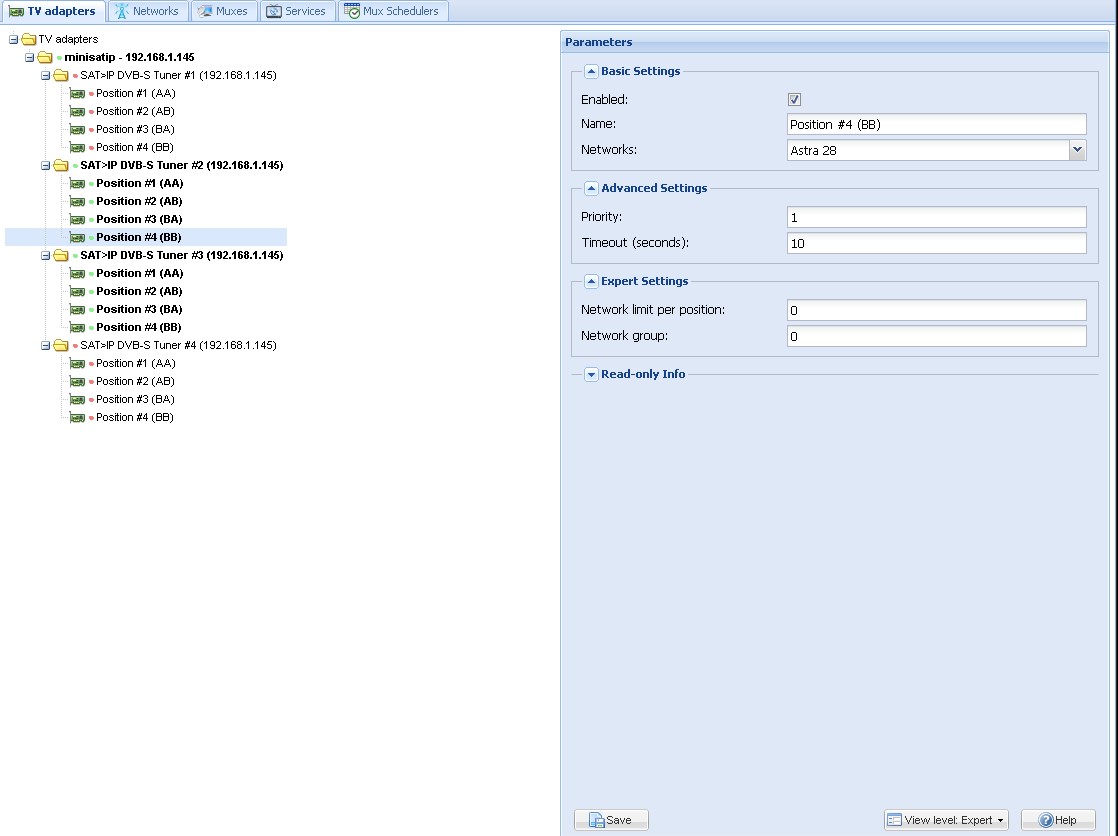

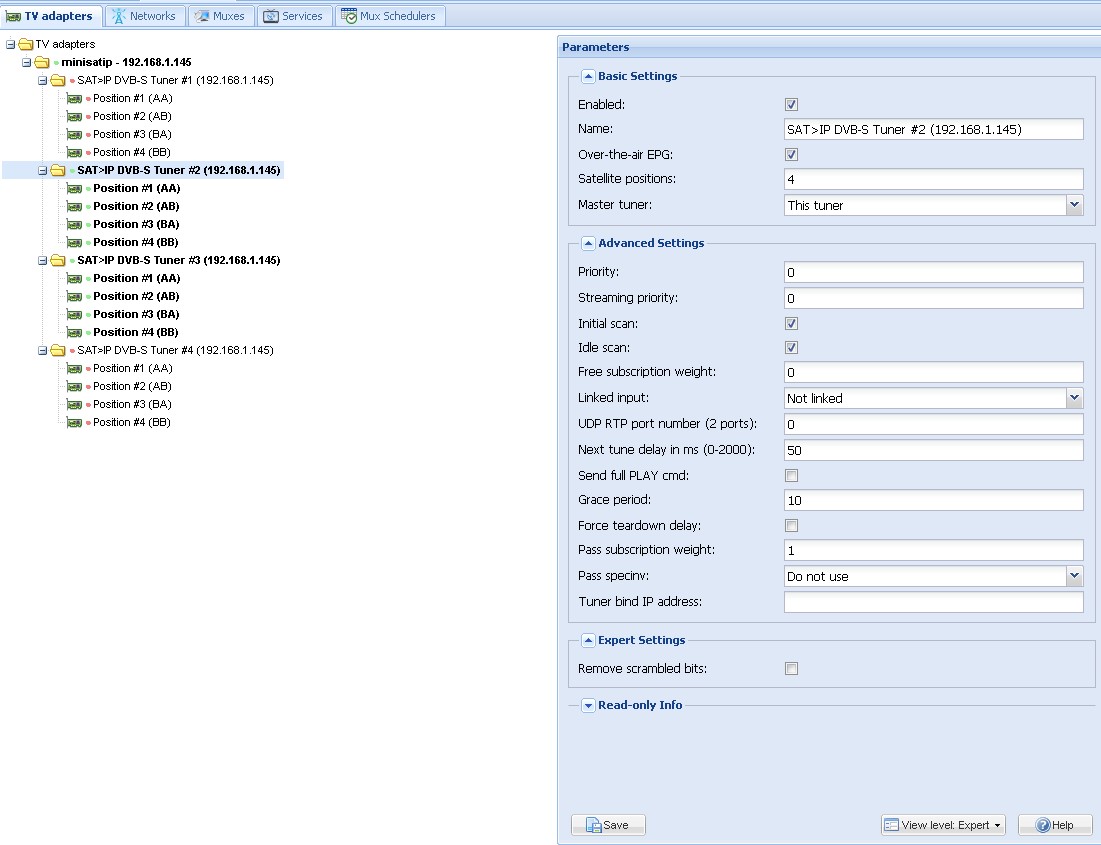

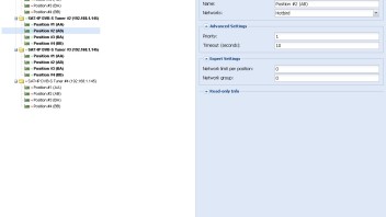

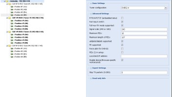

    Die Zuordnung pro Tuner nur eine Position war nur zum Test. Habs jetzt so, wie im Anhang.
    VLC läuft zuverlässig. Alle Programme werden perfekt wieder gegeben, Egal welchen Service ich abspielen lasse. Hab mir auch eine m3u gezogen. Der HTTP Stream funktioniert ohne Probleme. Daher denke ich liegt es an RTSP.

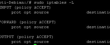

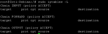

    Hab schon die Vermutung, das das irgendwas mit Ports zu tun hat. Aber in den iptables ist nichts hinterlegt. Bzw. auch wenn ich die Ports 554+9983 für INPUT freigebe ändert sich nichts. Mich macht es nur stutzig, das der DVBViewer erst bei 10773 H von 19° anfängt zu suchen. Alle Frequenzen vorher werden von TVH mit Fehler --400 quittiert, wie oben zu sehen. Und wie gesagt verbinde ich TV, VU+ oder DVBViewer direkt mit dem Digibit werden die Frequenzen vorher auch abgesucht.
    Nach gefühlten 2.000 Std. rumversuchen brauchte ich auch erst mal 3 Tage Pause von TVH. Hat aber nix gebracht, der "Groschen" ist trotzdem noch nicht gefallen [ac]

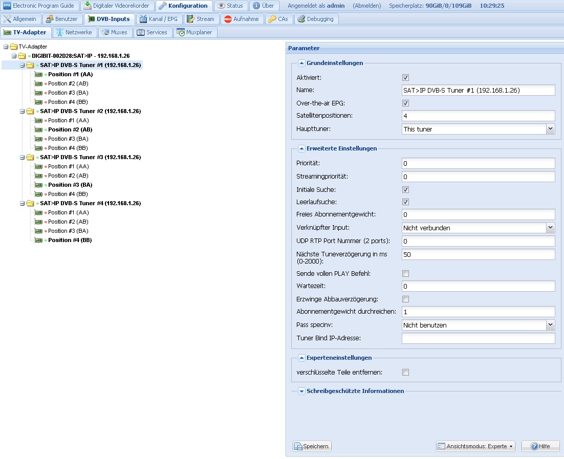

    Seit kurzem bin ich stolzer Besitzer eines Digibit R1, SW V1.25.0.157. Seit längerem hatte ich bereits den Digibti Twin im Einsatz. Im Zusammenhang mit TVHeadend hatte dieser auch immer Top seine Dienste erledigt.
    Folgeden Ausganssituation: Multischalter mit 4 Sat Positionen -> Digibit R1 -> TVHeadend (auf Debian Buster). Jetzt ist kürzlich ( letzte Woche ) noch ein neuer Panasonic TX49-HXW904 dazu gekommen. Da Panasonic ja Sat>IP sowohl als Client als auch als Server funktioniert, dachte ich das ich ja Clientseitig diesen an TVHeadend anschließen könnte. Bisher hatte ich immer beim TVHeadend den Stream per Http (VLC) bzw. LibreElec abgegriffen.
    Warum ich einen Sat IP Server hinter TVHeadend verstecken will, kann sich glaub ich jeder denken. Auf jeden Fall klappt jetzt die SatIP Anbindung an TVHeadend nicht. Warum müsst Ihr mir sagen [bj]
    Was ich bis jetzt gemacht habe:

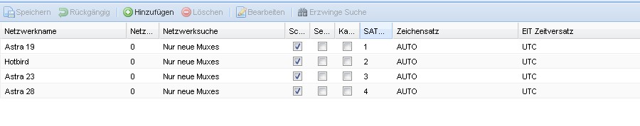

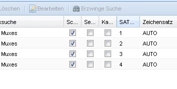

    Sämtliche Einstellungen am Reiter SatIP, TV Adapter, Netzwerke ( ja SATIP Zuordnung ist drin ) und Muxe gemacht.
    Etliche Suchläufe über TvHeadend, Panasonic und sogar DVBViewer gestartet. Sogar TVHeadend komplett deinstalliert, Sourcen entfernt, Verzeichnisse gelöscht. Verschiedene Versionen von TVHeadend probiert. Angfangen 4.3. ( die aktuellste für Stretch, weil Buster gibt es ja kein Stable in der Version ) und bin jetzt bei 4.2.8 für Buster über SNAP angekommen.
    CA's hab ich keine. UPD Adressen sind in der iptables von Buster eingetragen. DVBViewer/Panasonic TV direkt am Digibit R1 läuft ohne Probleme.
    TVHeadend gefühlte 1.000.000 mal neu gestratet. Und wäre Internet auf Pergament gedruckt, hätte ich bestimmt 40km gelesen [bc]
    Folgende Fehler bleiben:
    - RTSP SETUP error -5 (Input/output error) [6-500]
    beim Suchlauf über TVHeadend
    - SATIP Fehler --400
    beim Suchlauf über DVBViewer ( aber nicht alle Frequenzen, aber die meisten. Fängt erst bei Astra 10.773 an zu suchen )
    - Panasonic TV findet zwar TVHeadend, Suchlauf finde nischt [ac]
    Anbei ein paar Screenshots. Achso, zur Zeit habe ich die Tuner nach Position aufgeteilt, war aber nur "Testhalber". Bringt also keine Änderung. Achso und, auf dem Digibit R1 ist im Log nichts ausgewöhnliches zu erkennen.
    Danke schonmal vorab und ich hoffe ich komme mit Eurer Hilfe weiter. [bm]
