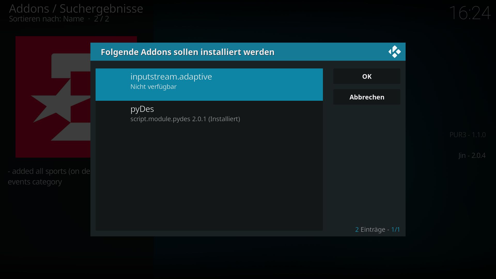

Welche Kodi Version nutzt Du denn?
Bei den aktuellen Versionen ist das Addon vorinstalliert und muss unter "My add-ons -> VideoPlayer InputStream -> Inputstream Adaptive" nur noch aktiviert werden
Externer Inhalt i.gyazo.comInhalte von externen Seiten werden ohne Ihre Zustimmung nicht automatisch geladen und angezeigt. -
Das war wohl mal eine Weile so, ist aber mittlerweile auch alles in der Nightly drin.

KodiSetup-20171003-1d4f3da0b4-master-x64.exeInputstream.adaptiv ist in der Nightly schon drin. Man muss es nur noch unter "My Add-ons" aktivieren.
