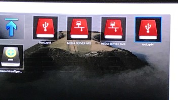

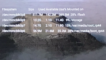

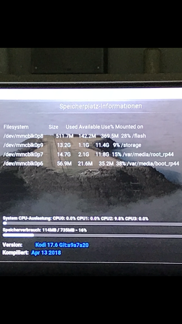

Hallo zusammen,
habe einen Raspberry3 und darauf via PINN LibreElec und RetroPie
installiert. Kann dann über Noobs jeweils in RetroPi booten und auch
über Bootback wieder zurück in Kodi. Mein Problem ist jetzt, dass ich
unter Videos in Kodi immer 2 Quellen habe die einmal boot_rp44 und
einmal root_rp44 heissen. Ich kann diese beiden Quellen zwar löschen in
Videos, aber nach dem Systemneustart des Raspberry sind beide wieder da.
Ich vermute es hängt mit PINN und der Doppelinstallation von Kodi +
RetroPie zusammen. Kann mir jemand sagen wie ich diese 2 "Quellen"
dauerhaft aus Kodi/Videos bekomme ? -
Sagt mal ist das normal dass bei LibreElec die Systempartition von Kodi immer nur so 800 Mb Groß ist, obwohl meine Speicherkarte 16 GB hat ?
