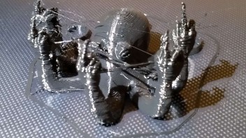

das ruckeln ist seit der neuen nozzle weg - soweit so gut habe noch ein wenig viel fäden ziehen.
(lade mal den fucktopus hoch)
sieht ganz ok aus, nur halt die fäden.

zu heiss drucken hätte ich nicht vermutet hab es mal mit 5 grad mehr probiert hat aber auch nicht geklappt
(ich häng mal ein bild an)
kalt probier ich als nächstes.
den drucker auf 260 grad stellen und filament durch drücken hat nix genutzt, musste es ausbauen und mit
einem gasflammenfeuerzeug durchblasen, da kam etwas raus.
passiert so etwas öfter?

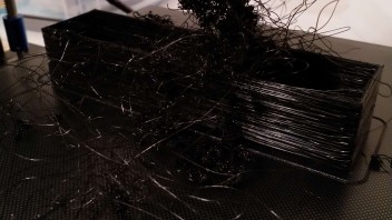

auf dem foto sieht man das der drucker ziemlich viele dünne fäden zieht.
das hatte ich bei der demodatei die dabei war auch ein wenig.
die sollte ja optimiert sein auf den drucker.
fäden ziehen ist ein problem mit dem filament rückzug so wie ich gelesen habe.
vielleicht hat der mootor doch was..
