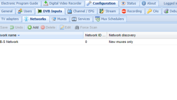

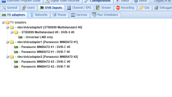

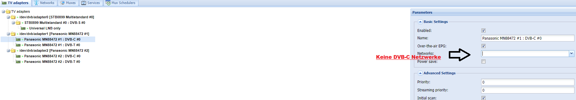

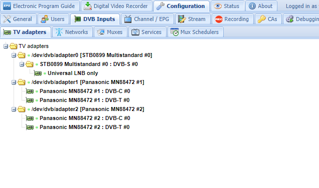

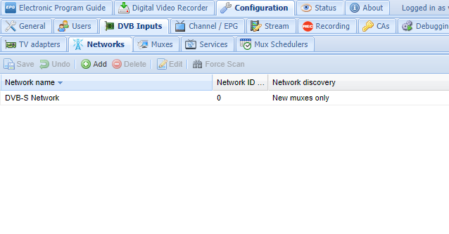

Hallo an alle,
kleines Problem mit Nachträglich Angesteckten USB DVB-C
Gibt es eine Anleitung um DVB-C Manuell einzutragen mit Tv-Headend? Da ich nicht nochmal die ersteinrichtung durchjagen möchte
Grüße
Ok Danke , also selbst compilen

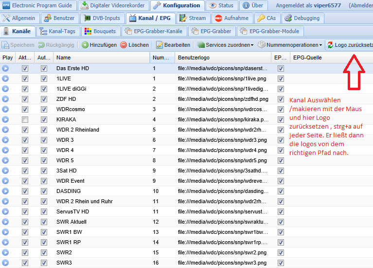

Wenn TVheadend - so wie ich es am laufen habe - im Docker läuft. Macht es doch Sinn den Pfad, wo die picons liegen, innerhalb der Docker-Instanz oder dem Config-Ordner (in meinem Fall /var/lib/tvheadendconfig) bereit zu stellen?
Dann wäre der Pfad /var/lib/tvheadendconfig/picons/%C.png und dem ordner picons rechte geben chmod 777 picons , bei srp ohne dem %C.png und hacken beachten
Das obere ist Namen basiert das andere ist über Frequenz.

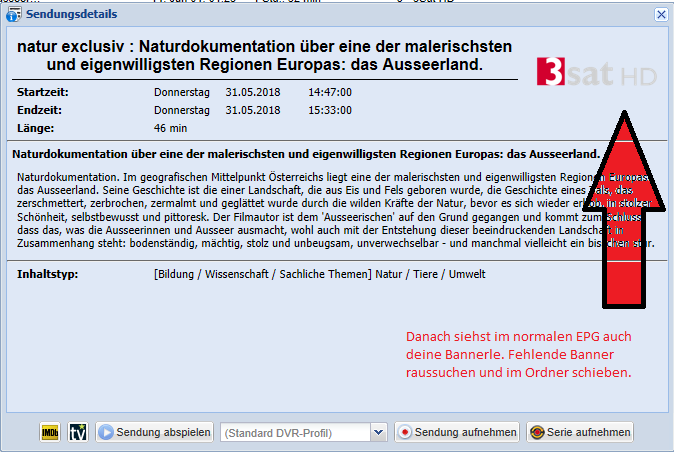

Die Picons mit der Frequenz haben meistens die Satelliten Frequenz. Deshalb nehme die Einstellungen mal wie bei mir in den Bildern. Dazu die Ordnerrechte von /tzickzack/knirsch/picons/%C.png den ordner picons auf 777 testen, %C << platzhalter für die suche, ist ungefähr wie ex* z.b. suche für alle dateien mit ex im namen , .png << halt das Bildkürzel am ende ex*.png sucht nur die png dateien mit ex
Zudem in picons direkt die png reinwerfen. Kanallogos sind nicht automatisch drinnen, die solltest vom Link den CvH gepostet hatte >> https://www.kodinerds.net/index.php/User/20767-CvH/ dir ziehen , entpacken in den Ordner und direkten Pfad file:///home/"benutzername"/picons/%C.png setzen. Ordner auf 777 setzen , Erlaubnis für Fremde auf die dateien zuzugreifen , Sprich das Scripte die Erlaubnis haben die Bilder zu lesen und auch damit weiter verteilen zu können.
*edit* Auf der Seite wichtig srp und snp achten im Namen srp ist Frequenz, snp Namen Logo

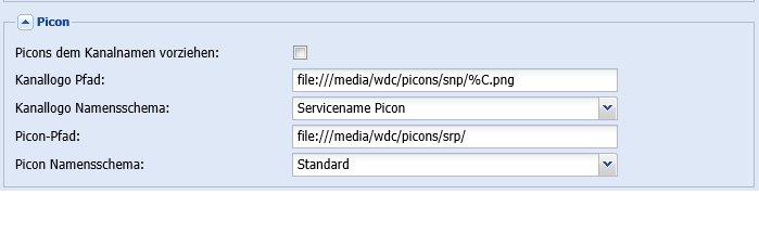

Mahlzeit, wo die rumliegen ist meist egal wichtig ist der Pfad file:///media/wdc/picons/snp/%C.png
und auch der Hacken bei Picons dem kanalnamen vorziehen darf nicht gesetzt sein. Hatte manchmal das Problem das ich : oder /// vergessen hatte Einstellung siehe Bild es funktioniert mit der Einstellung.
Picons liegen auf usb Platte. Achja ggf. die Ordnerrechte ändern, habe die auf externer Festplatte chmod 777 Freigabe um dateien ohne hickhack über samba zu editieren.
