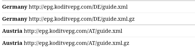

solang Rytech defekt ist, kann man alternativ EPG von hier http://koditvepg.com/index.php?/epgs nutzen.
Oh, Danke.
Oh, Danke.
