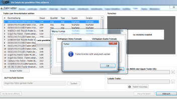

    Ich habe jetzt nochmals versucht und es wird alles geladen bis auf der trailer.
    Gehe ich manuell in Film bearbeiten und anschließend auf den Reiter "Trailer" => scrapen => scrape Trailer => wird mir eine Liste der YT Trailer angezeigt. Gehe ich dort auf laden kommt eine Fehler "Trailer konnte nicht analysiert werden.
    Ich denke da liegt der Hund begraben.

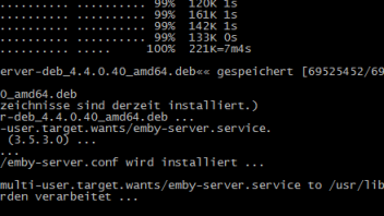

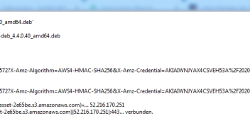

    Hi Skybird,
    vielen Dank für Deine Antwort!
    Habe mich versucht, leider scheint es zu Problemen zu kommen.
    Kann dem Update kommt diese Meldung:
    Nachdem ich ich dann den 2ten Befehl ausführe erscheint das hier und nix scheint zu passieren:
    Any Idea ??
    LG
    Andi
    EDIT:
    es scheint dennoch geklappt zu haben!!
    Im Dashboard steht die 4.4.0.40.
    Ich werde das Ganze mal beobachten und mich bei Rückfragen melden ;)
    Danke !!
