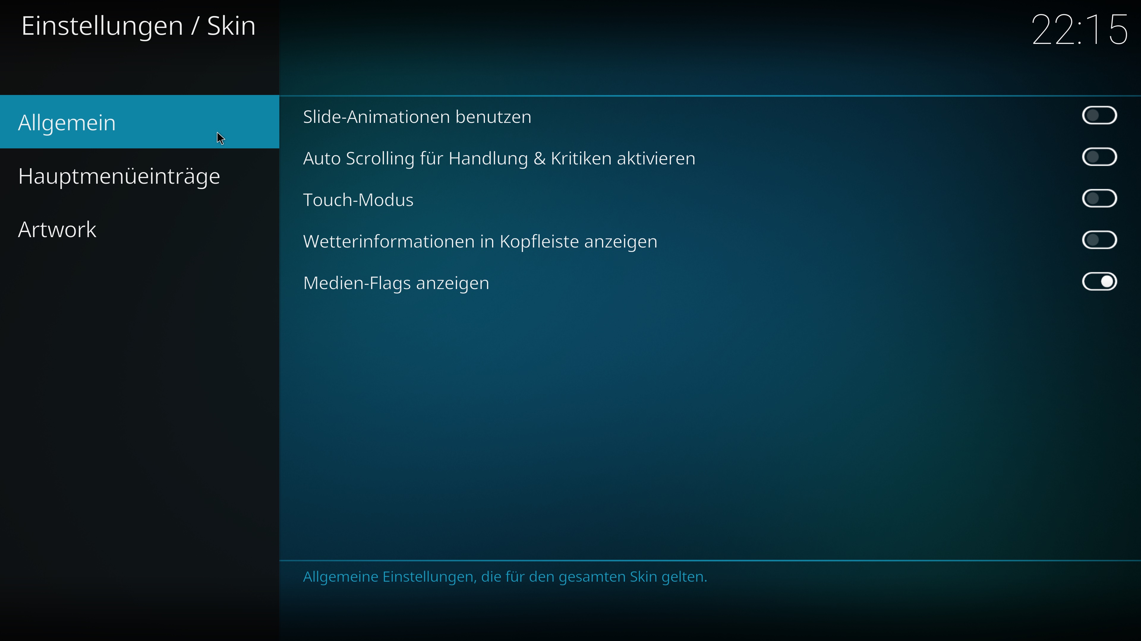

Ich habe den Mod nun installiert doch es ändert praktisch nichts, die Auswahl fehlt immer noch.
Folgende Sachen habe ich installiert:
- skin.estuary.refresh.zip
- script.skin.info.service-master.zip -
Das sieht bei mir ziemlich anders aus. Muss ich evtl noch etwas freischalten?
Leider half beides nicht, die maximal 15 Filme bleiben in Stein gemeisselt.

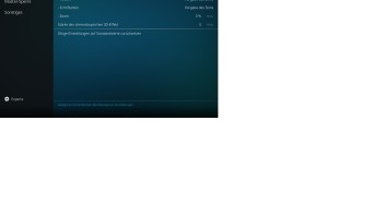

Im Estuary.Refresh kann man die Limitierung der Widget-Items übrigens über das Setup des Skins einstellen.
Wo ist das genau? -
