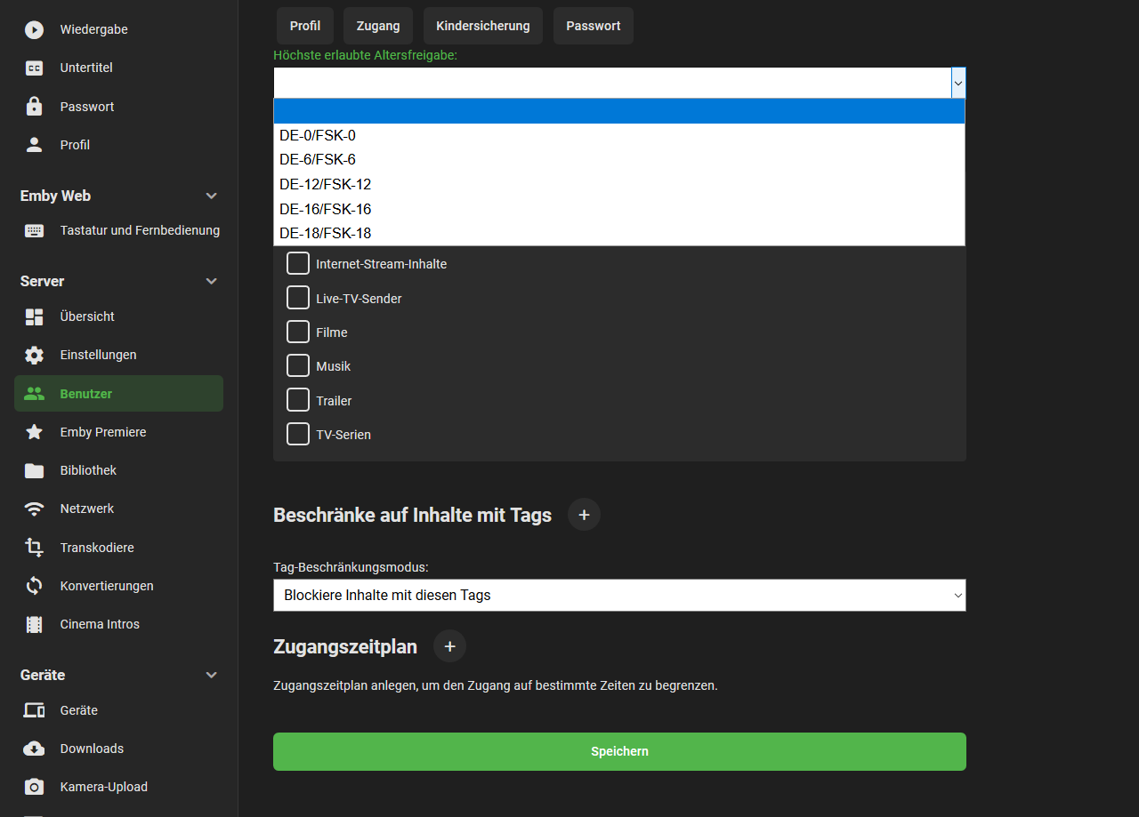

    Ah, perfekt. dann könnte ich auch Content per Tag ausblenden.

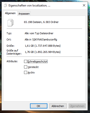

    Wie Du schon sagst, die Menge des contents bestimmt das. Bei meiner Sammlung sinds moment:
    Sind ca 1700 Filme und 185 Serien..
    Dann hält es sich ja in Grenzen. Liegen alle Dateien von Emby in dem Ordner? Dann wäre es eine Überlegung die per NFS vom Host aus einzubinden.

    • Ist es möglich einzurichten, dass einzelne User bestimmten Content nicht sehen (Jugendschutz)?
