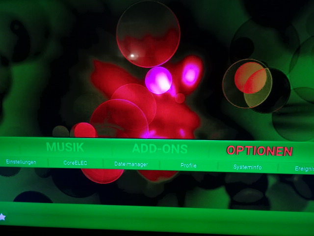

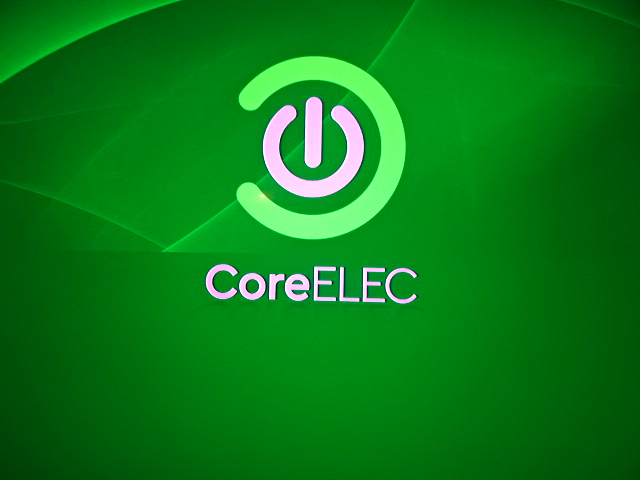

habe auf einer Mediabox Coreelec installiert und alles läuft einwandfrei.
Fernbedienung mit Logitech Fernbedienung, TV, usw.
Das Problem sind die verfälschten Farben des Menüs.
Schon beim Hochfahren ist der Bildschirm grün.
Mediabox ist eine Orbsmart S86.
Hier im Forum hat die jemand am laufen und funktioniert anscheinend einwandfrei.
Hat jemand eine Idee woran das liegt und wie man das beheben kann?
