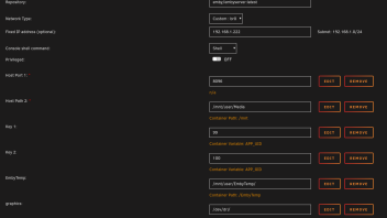

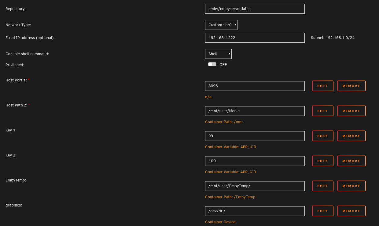

Also ich habe keine Idee, aber ich kann dir sagen, dass es auch mit gesetztem "Temporärer Transcoding Pfad" bei mir unter 6.6.1 funktioniert..
