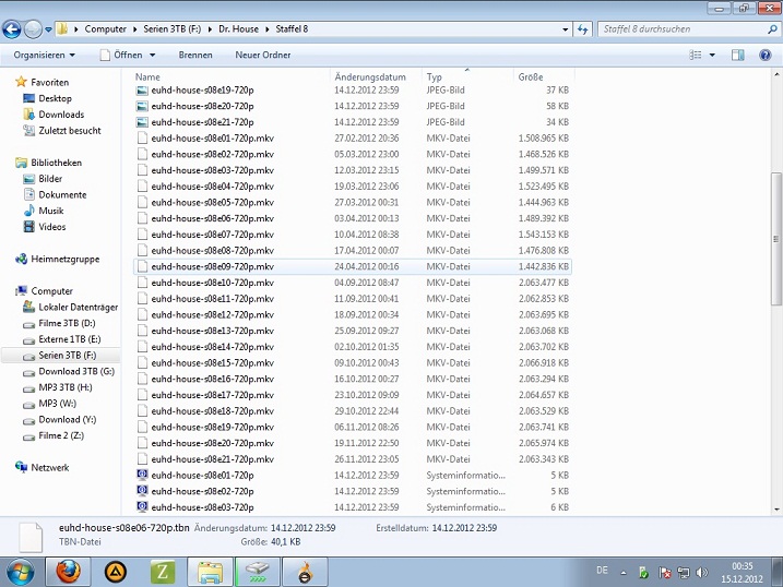

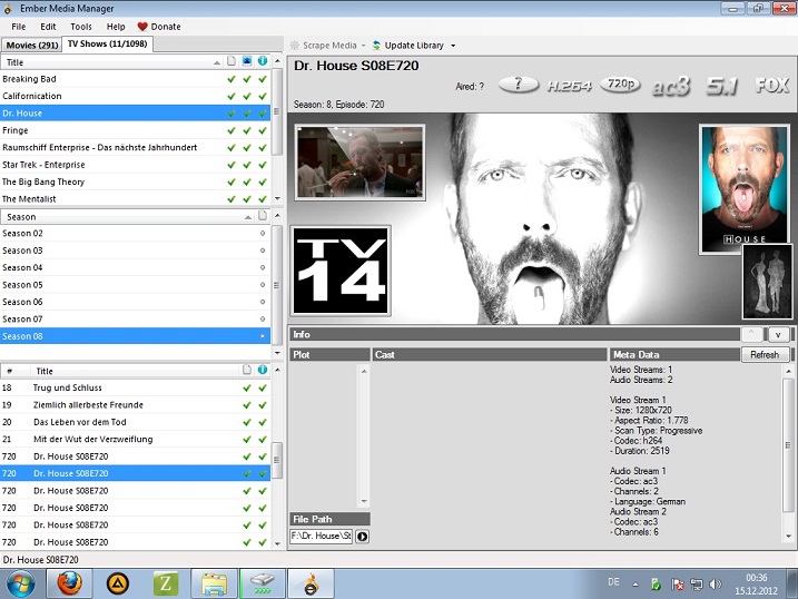

Hi Leute,
hab bei Ember ein Problem mit meinen Serien.
Bei manchen Staffeln geht er hin und fügt mir die Folgen "doppelt" hinzu.
Um zu erklären was ich meine habe ich Screens angehängt (von Dateistruktur und Ember)
Teste jetzt schon ne Weile rum woran es liegen könnte aber finde es einfach nicht herraus.
Evtl habt ihr ja eine Idee für mich.
Greetz diLu
**Edit: Hab ganz vergessen anzumerken - im XBMC sieht das Endergebnis genauso aus.**
