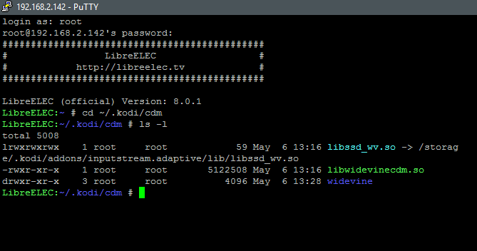

Alles anzeigenWenn man unter Linux nach Eingabe des Befehls ohne eine Rückmeldung wieder am Prompt landet, ist das ein gutes Zeichen. Fehler wären ausgegeben worden
Geh mal mit Putty auf deinen Raspi und gebe mal den Befehl cd ~/.kodi/cdm ein.
Der Prompt sollte dann das Verzeichnis mit anzeigen
mit ls -l solltest du ein Listing des Verzeichnisses bekommen.
Wenn es dort so aussieht, wie im angehängten Bild, hat das Verlinken des Decrypters geklappt.
Wenn nicht...
Ist denn das Addon "inpustream.adaptive" überhaupt installiert und aktiv?
Wenn ja, eventuell vertippt? Dagegen hilft copy&paste. Das Einfügen in Putty erfolgt einfach mit der rechten Maustaste.Und doch, die Anleitung funktioniert. Eben nochmal auf dem Zweit-Raspi ausprobiert und getestet.

Ebenso scheint wohl die Ordnerstruktur ordentlich angelegt worden zu sein. Siehe Screenshot.
