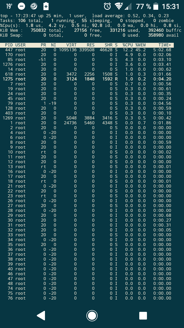

SSH + top? -
Moin,
gucke zur Zeit oft Filme auf dem Tablet (Sony Z4) mit dem ich auf den Raspi 3 zugreife. Die Inhalte liegen auf 2 externen Festplatten. Leider kommt es immer wieder zu rucklern bzw. Verbindungsunterbrechungen.
Wollte nun Frage ob es an meinem Setup liegt oder ob das mit genannter Hardware einfach nicht besser geht.Auf dem Pi läuft LE mit Kodi 18. Gestreamt wird über UPnP, dabei aktiviere ich Tethered in LE und verbinde das Tab mit diesem Wlan. Auf dem Tab läuft ebenfalls Kodi bei dem ich die UPnP Quelle hinzugefügt habe. Sitze dabei keine 3 Meter vom Pi entfernt und eine Wand ist auch nicht dazwischen.
Jetzt die Frage, hat irgendjemand Verbesserungsvorschläge?
Paar kurze Infos noch dazu:
-Oft wird mir angezeigt, dass die Quelle zu langsam sei. Beim Abspielen direkt am (Raspi per HDMI) TV läuft alles einwandfrei.
-Bei zugriff über ssh etc. ruckelt es ebenfalls.
-Das 2,4 GHZ Wlan ist schon ziemlich belastet mit anderen Geräten, das 5 GHZ Wlan erkennt der Pi nicht. -
