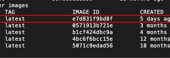

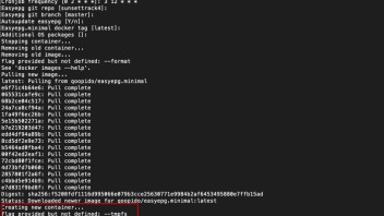

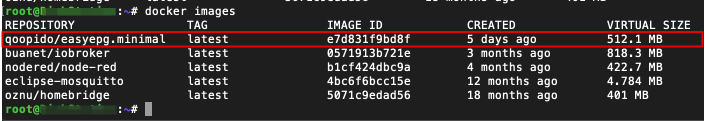

@dlueth danke für die Erläuterung Der Unterschied zwischen Image und Container war mir eigentlich schon klar, allerdings eher aus der GUI. Dass ich auf der Kommandozeile in meinem Post list images angezeigt hatte war mir nicht aufgefallen :-/ Allerdings hatte ich tatsächlich missverstanden, dass es nicht schon drei Images sein müssen. Das hat mich dann letztlich auch auf die richtige Spur gebracht. Habe mir dein Script lokal runtergeladen und die Parameter die bei mir ein Scheitern verursacht haben entfernt (--tmpfs, --cpus). Danach wurden dann auch alle drei Container erzeugt und sowohl diese als auch das Image werden nun ebenfalls in der GUI sauber angezeigt. Auf der Kommandozeile hatte ich das erst gar nicht bemerkt, da ich den Parameter -a beim Anzeigen der Container übersehen hatte (docker ps -a). Da diese nicht liefen, wurden sie ohne -a ja ausgeblendet Jetzt rennt alles wie es soll

Servus zusammen,
hat jemand eine Idee woran es liegen kann wenn immer nur ein Docker Container durch das Script erstellt wird anstatt drei? (Synology DS710+)
Ergibt leider immer nur:
