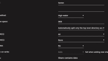

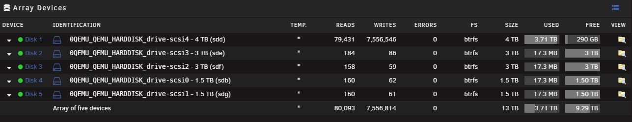

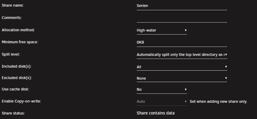

Ich hab die Dateien mit rsync kopiert.
Das ganze hat auch früher funktioniert. Nur hab ich nun neue Festplatten eingebaut und das Array dann nochmal komplett neu gemacht.
UPDATE: Jetzt wo du es erwähnt hast ist es mir wieder eingefallen was das Problem ist. Rsync kopiert erst nur die Ordner und befüllt diese dann mit den Dateien. Dadurch sind schon alle Ordner auf Disk1 und deswegen splittet er nicht mehr. Ich werde das jetzt nochmal Probieren. Danke
Soweit so klar.
Allerdings hätte er doch dann spätestens bei 2TB die nächste Platte befüllen müssen, oder?
Zitat von Just2kThe high water mark is initialized with the size of the largest data disk divided by 2.
Hallo Zusammen,
Ich hab gerade ein Problem bei der Einrichtung meines Backup Servers. Folgende Situation:
Array wurde neu aufgesetzt (also alle Platten leer) und alle Daten sollen nun übertragen werden. Angefangen habe ich mit den Serien, welche folgende Ordnungsstruktur haben: Serienname -> Season (01 ... x) -> Dateien.
Ziel war es, dass die Serienordner gleichmäßig über alle Festplatten verteilt werden und das Serien nicht gesplittet werden, d.h. eine Serie soll immer auf der gleichen Festplatte liegen und nicht die einzelnen Staffeln auf unterschiedlichen Platten.
Ich habe den Share, so wie ich es verstanden habe, wie im Anhang eingerichtet und Das Ergebniss war das alles auf eine Disk kopiert wurde.
Was mache ich falsch?
Danke schonmal für eure Hilfe.
