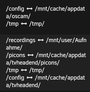

in der Oscam.conf und in TVH?!
Auf was muß der gestellt werden?
Na und was hast du im TVH als Port eigetragen? 0? Ist deine Socket Datei auch 0kb groß/klein?
Alle Pfade genau so durchgereicht. Es wird nun die Socket Datei im tmp Ordner erstellt, immernoch mit 0kb. Was muß als Port bei TVH eingestellt werden? Muß die socket Datei irgendwelche besonderen Rechte haben?
Also, hier nochmals ein Update: man muss den tmp Ordner sowohl bei TVH als auch OSCam durch reichen. Wichtig ist, den listen Port raus zu nehmen, dann wird auch eine socket Datei erstellt. Diese dann in TVH wie oben schon erwähnt unter CA eintragen.
Läuft!

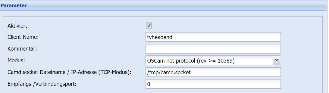

Da muß ich auch nochmal einhaken. Ich habe unter Oscam Docker einen Path freigegeben "/mnt/cache/appdata/tvheadend/tmp/". Dort wird auch eine camd.socket angelegt. Ist 0kb groß, ist das ok? Im TVH unter CA habe ich nun wie im folgenden Bild zu sehen eingestellt. Funktionieren tut's allerdings nicht.

Vielleicht habe ich die Lösung. Welche Version von TVH benutzt du?
Das könnte wohl sein, aber ich finde im Moment gar keine camd.socket. Also Oscam scheint sie garnicht zu speichern.
