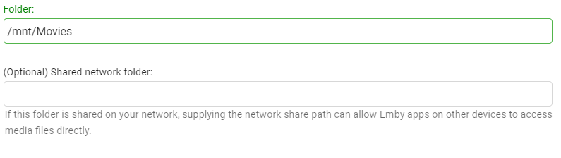

1) Hatte zunächst meine NFS shares unter "shared network folder" falsch eingegeben (wurde von kodi als smb erkannt). Lässt sich das im Nachhinein noch korrigeren, sodass Kodi das auch checkt?
Habe versucht das korrekte nfs format einzugeben, wurde im Kodi aber immer noch nicht gefunden (korrekt in EmbyServer angezeigt). neuen Scan am Server hab ich gemacht.
Habs dann komplett gelöscht und das NFS share im selben Ort wie beim Emby Eintrag (siehe Anhang).
ging immer noch nicht, Kodi hat weiterhin nach dem Samba Pfad gesucht.
Habe den Bib Eintrag in Emby komplett gelöscht und neu erstellt und dann gings (Einstellungen wie Screenshot).

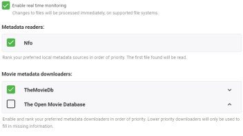

Die Einstellungen des Ordners hab ich im Anhang eingefügt, muss man sonst nocht was einstellen?
