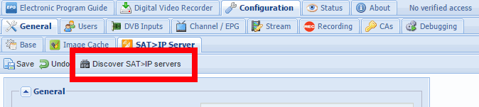

    Der Button sucht neue Server, bisschen doof gelegen aber das ist der richtige.
    Ist mir dann auch aufgegangen, aber erst nachdem ich schon gepostet hatte. Noch später habe ich gepeilt, dass der Screenshot erst in Gänze sichtbar wird, wenn man auf Zoom klickt. Sonst sieht man nur einen abgeschnittenen Ausschnitt und aus dem war ich nicht recht schlau geworden, shame on me.
    Und ja, du hast recht, der Button ist tatsächlich etwas deplatziert. Ich hätte ihn auf der Konfigurationsseite der Tuner erwartet und nicht auf der Seite zur Konfiguration des TVH Servers.
